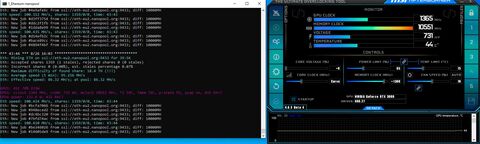

Ment vissza W10 a W11 helyett, eth bánya alatt botrány. Sebesség megvan, de ontja a stale share-t, meg rejected is akad pár, amiből meg aztán semmi se volt w10 alatt.
Szerencse, hogy a riget nem tettem át rögtön, csak az asztalit. -

De tuti nem net és pool gond, mert a 3080 /3090-es kártyák a rigbe meg mennek W10 alatt szépen, nincs semmi gond.
Egyedül az asztalit frissítettem tegnap este W11-re, azóta van bohóckodás.
Van amúgy RTM alatt is, de azt kilőttem reggel hogy lássam így is van e reject, és van.
Szóval 99%, hogy w11 a ludas, vagy azon belül valami driver.
VGA drivert most felraktam a legfrissebbet, megy másfél órája, eddig nincs gond. -

Ma kilőttem én is direkt alóla a cpu bányát, de eth esetén is még mindig gyűlik az incorrect share, eddig meg soha nem volt 1 darabom se amíg W10 volt. Hébe-hóba volt 1-1 rejected meg napi 5-10 stale share. Most felraktam a legfrissebb VGA drivert is, megnézem így mit mutat.
Bányászik itt valaki W11 alól?
Asztali gépre felraktam tegnap, és azóta elkezdtek gyűlni az incorrect sharek.
W10 alatt nem volt gond, illetve a rig is w10 alatt van ott nincs továbbra sem hiba.
Ebből gondolom, hogy mivel semmi se változott a w11 a ludas. -

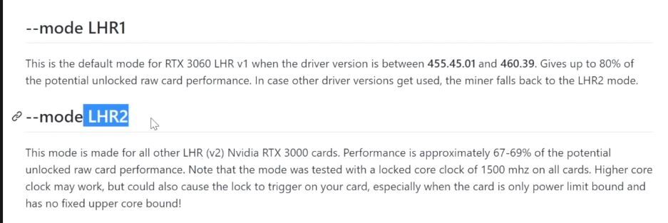

A sima 3060 esetén volt az első eresztés ami szoftveresen volt korlátozva. Ezt lehetett idővel kijátszani a kiszivárgott 470.05-ös driverrel a megfelelő lapban. Aztán jött a következő adag amin már hardveresen is más chip van, ezeket még nem törték fel a mai napig.
A 3060TI első eresztés abszolút LHR mentes volt, illetve vannak a mostani LHR-es verziók amikre szintén nincs még teljes értékű törés. Asus jelöli V2-vel ezeket, EVGA estén nincs külön V2 odabiggyesztve pl, csak a cikkszám egy részlete változik KR-ről KL-re. -

A most jelenlévő "V2" verziókra nem úgy néz ki hogy lesz törés hamar.
