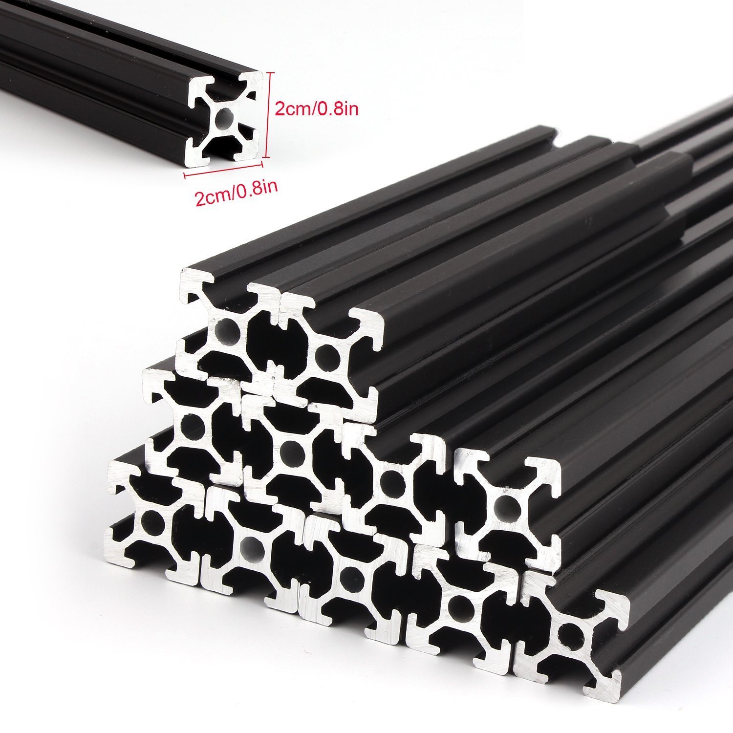

Ha viszont meg van a 230V álló venti akkor kezd azzal. Már most kipróbálható mire képes. Lehet elég lesz, mert azért a VGA-s saját hűtése teszi a dolgát, csak a "rigről" kell lefújni a meleg levegőt. Sacc/kb fix VGA venti fordulat mellet 6-8 fokot levesz szobahőmérsékleten.
(nekem 40W is fájna)Erre a keretre hátul ráteszel 1 db keresztlécet és arra rácsavarozod a 12cm-s házventiket 2-2 facsavarral.
A lécen lógnak majd a ventik, kb a VGA magasságában.
Minimális barkács munka.
(a keresztlécet ragaszthatod is szalaggal, ha nem akarsz furkálni, terhelés nem lesz rajta... de az már meggájver megoldás. ) -
