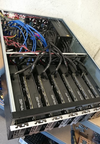

L4500 a ház, de úgy nézem, h ez jobb 1 fokkal (a ki-bekapcs gombos rész és átszerelhető)
http://www.ebay.co.uk/itm/Rosewill-RSV-L4000-4U-Rackmount-Server-Chassis-8-Internal-Bays-and-7-Fans-/172390640664?hash=item2823486c18
amihez rögzítettem a kártyákat, az egy mezei alumínium L profil.
