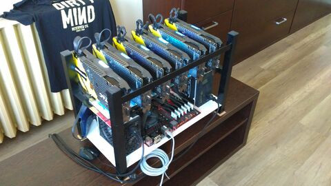

a kártyák: [Zotac gtx 1070Ti amp extreme] , ....nem jól gondolom, hogy ha az alaplap felé van a táp ventije akkor a venti az alaplap felől szívja a meleg levegőt és ez megy be a tápba, majd a táp elején-hátulján megy ki? ....nem az a gond, hogy meleg levegőt fújja be a táp belsejébe? ....a középső kártyákat ez miként érinti?
a táp: [Corsair RM650] A bal oldali táp halt meg és az lesz cserélve (a kép még arégi táppal van)

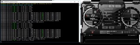

Az mtp "feljavult" 12,8-ra, most a t-rex 0.13.2-vel próbáltam, a korábbi adat még a 0.11-ből származott, nem túrtam kb. 2 hónapja, ...ennyit javult, de még így is jobb nekem a beam.
Persze minden attól függ, hogy mennyi powert adunk, én általában 65%-ra állok minden algónál.
Az alábbi képernyő mentés akkor készült amikor a beam algó váltása volt (aug. 16.), látszik mennyivel megnőtt a hash:

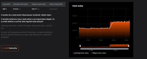

Szia, ...én a Rig Monitoring appot használom telón már több mint fél éve a különféle adatok figyelésére (gpu hőfokok, venti sebességek, ....stb. ...és különféle riasztásokat is be lehet állítani, ...havi 450 ft a díja, szerintem megéri.
...most így néz ki nálam, legögezbe minden gpu látszik, illetve tovább lépve egy sor grafikon is előjön -
