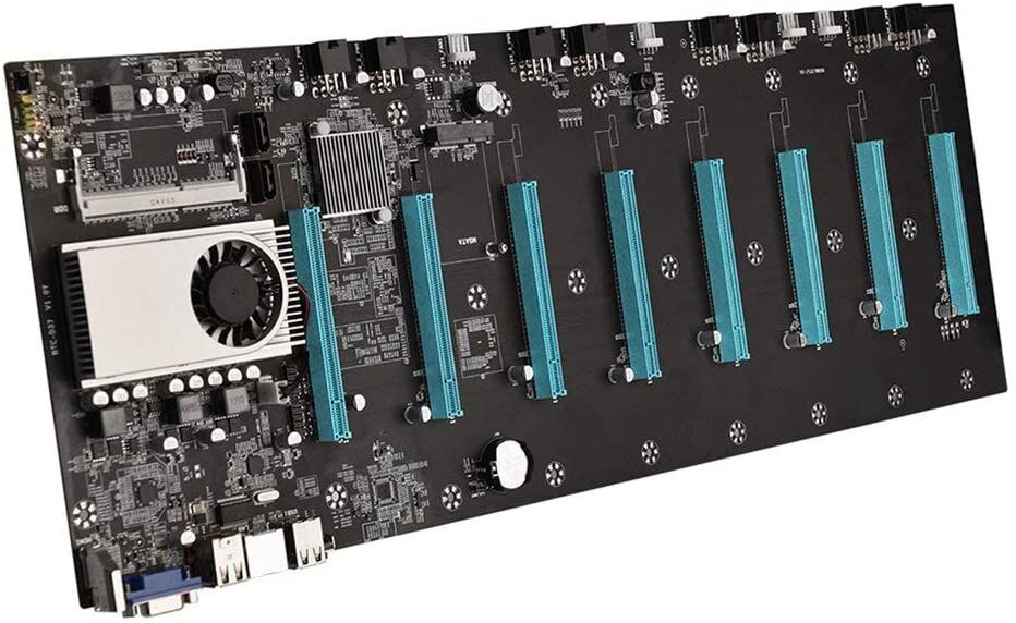

Jó, hagyjuk a "csecsi" szót, lépjünk tovább. Egyszóval nem működik a rendszer. Ha elindítom a bányászást, 30mp múlva összeomlik a rendszer és csak fizikai újraindítás után tér észhez. A táp elég kell legyen, hisz a jelenlegi 6 kártyával 690 wattot kajál falból. A táp meg 1200 wattos, szóval van még tartalék. Sajnos nem tudom jobban leírni a hibajelenséget.
Hurkaleves
shteer
#75969
A csecsi azt jelenti, hogy megáll a tudomány. Gáp újraindítás segít csak! A fogyasztásmérőn látom, hogy visszaesik a fogyasztása, mihelyst el kezdene emelkedni és beáll egy nagyon alacsony fix fogyasztásra. Odáig nem jutok el, hogy Hive Shell-el megnézzem mit (nem) csinál! Vagy ha igen (jobbik esetben), akkor látom, hogy egy-két kártya próbálkozik, tök random, és tök random hash rátával.
Volt már ilyen helyzet anno egy másik rx570-el is. Eladtam, mert nem tudtam működésre bírni a többivel együtt. Most is ez a helyzet.Az alaplapi bios-hoz nem nyúltam az gyári beállítás. A pcie gen asszem állítható, de mindegyik sávnak egyforma van beállítva. Asszem van auto mód is. Sajnos jelenleg nem tudom megnézni, mert monitort és billentyűt kéne rádugjak a vasra, amikkel jelenleg nem rendelkezem..
..de megoldom...Egyébként sok minden állítható a BIOS-ban, elvégre ez egy bányászatra szánt lap, csak nem tudom mit kéne állítanom. A másik rigemben szintén ilyen alaplap van, csak abban 2db RX5600 és 2db RX 5700 figyel és gond nélkül működnek.
Ha esetleg az alaplapi BIOS-ban kéne állítgatnom valamit, akkor mire figyeljek, mit állítsak?
Thx!

Halihó!
Első körben írnám a rendszerem:
8 db RX 570 4GB vegyesen, minden féle márka.
Motherboard BTC-T37 Intel (4.6.5 01/26/2021) ez ilyen riserless alaplap
CPU 2 × Intel(R) Celeron(R) CPU 1037U @ 1.80GHz
Disk Model ATA SSD 128GB
4 GB DDR3 ram
1200W HP szervertáp
op: HiveOSUraim, olyan problémába ütköztem (nem előszőr), hogy a maximum 8 gpu-t támogató rendszerem, szeret válogatni. Ez abban merül ki, hogy a jelenlegi 5db RX 570 4GB vga-hoz vettem most 3 másikat. Ezeket együtt nem szereti, de külön-külön egyesével meg igen. Tehát a jelenlegi 5 vga + az újakból egyszerre csak 1db!
Nem tudom mind a 8-at működésre bírni, pedig a hive OS látja mindet, de amint ráengedem a terhelést, csecsi.Esetleg futott már valaki ilyenbe? Mit lehet tenni?
