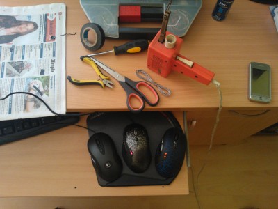

olyan gondom lenne, hogy megtört a G5 kábele és az egérből induló kábel hozzá van forrasztva az egérhez, vagy vmi csatlakozóval van rádugva? szval tudom cserélni v bontsam meg a kábelt és szálanként forrasztsam össze? -
