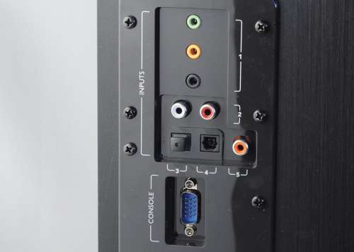

Sziasztok. Van egy Logitech Z906 hangfalrendszerem ami rá van kötve Optikai kábellel egy LG UH6207TV készülék, a problémám az hogy, beállítom Digitál kimenetre a TV, és soha nem villan fel a DECODE jel a Z906 hangfalrendszeren.
Szerintetek mi lehet ennek az oka?!
Próbáltam úgy is, hogy a Bluray lejátszót elindítottam, és gondolom az HDMI kábelen keresztül át megy a hang is a TV-re ami majd Digitálban Decodolja a hangfalrendszerre, de úgy sem villan fel a Decode jel.
Van ötletek? -

Sziasztok! Van egy LG UHD TV, amit optikai kábellel kötöttem össze a hangfalszettel, meg van egy Bluray lejátszóm, amit szintén digitális koax kábellel kötöttem össze a Z906 hangfalrendszerrel.
A kérdésem az lenne, hogy főleg BD25 filmeket nézek lejátszón keresztül.
Mikor tudom biztosan hogy DTS Digitál aktív a hangfalrendszeren?!
Effektek beállítása gond nélkül megy, de csak 2,1/4,1 és 3D.
A Decode nem villan fel, az probléma?Vagy elég ha csak 3D-re állítom a Z906*ot?

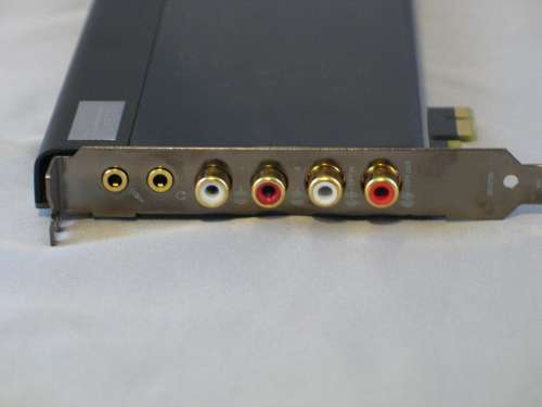

Van egy Logitech Z906 hangfalrendszerem és hozzá egy Creative X-Fi Titanium HD PCIe hangkártyám.
Optikai kábellel van összekötve a hangfalrendszer a hangkártyával mert így képes DTS-re.
Szeretnék tőletek segítséget kérni hogy másmilyen módon hogyan tudnám összekötni a hangkártyámat a hangfalszettemmel, illetve milyen kábelt, kábeleket kellene hozzá vásárolnom.
Z906
Lényeg, hogy optikai (DTS-en) kívül összetudom úgy kötni őket hogy 5.1 legyen?
Analóg nem érdekel.
