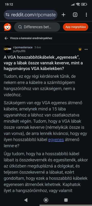

https://hu.pcm-cable.com/info/is-d-sub-the-same-as-vga-90906800.html
Itt írják D-sub vs. Vga

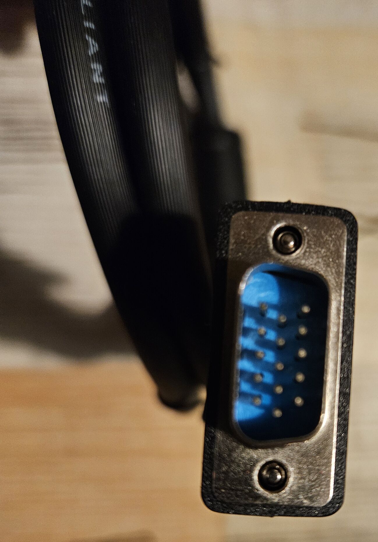

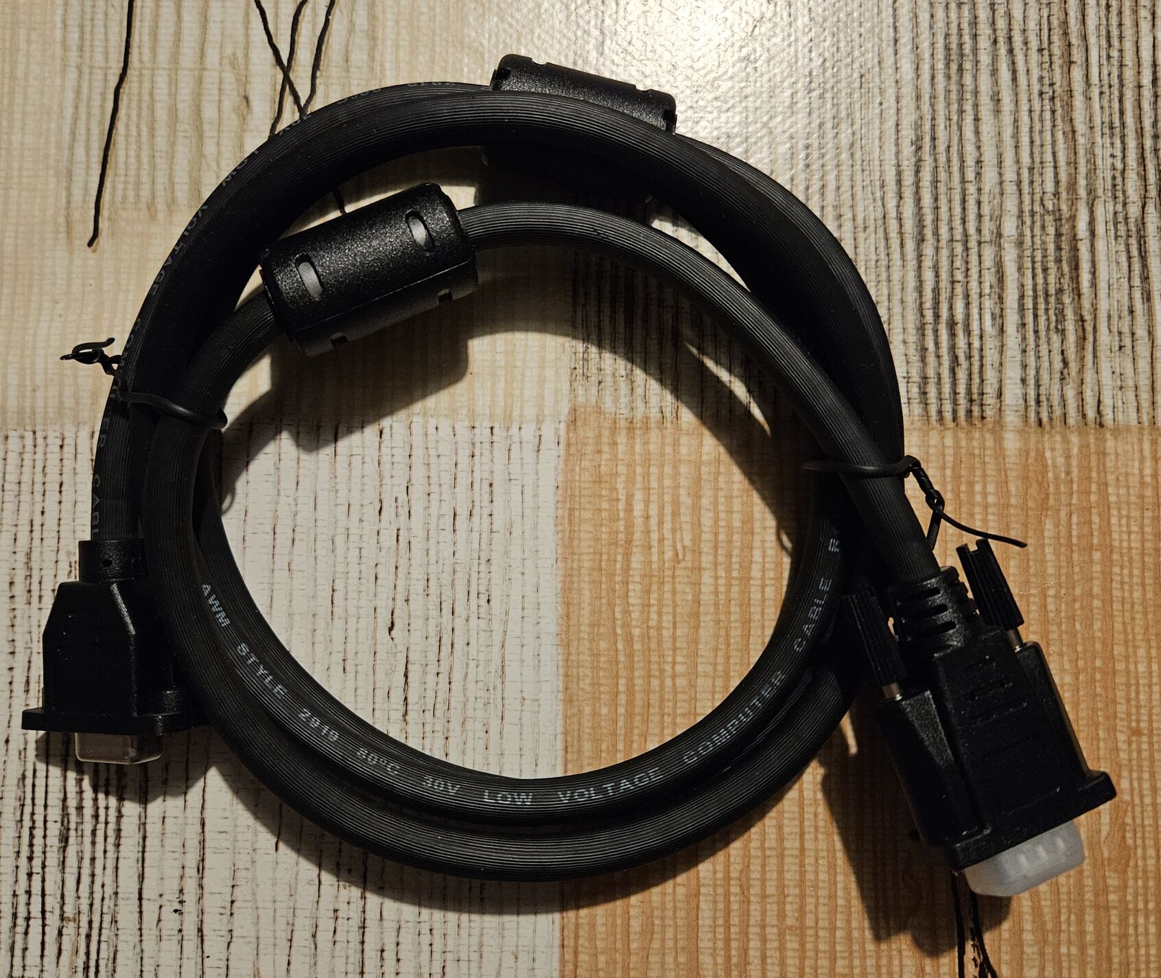

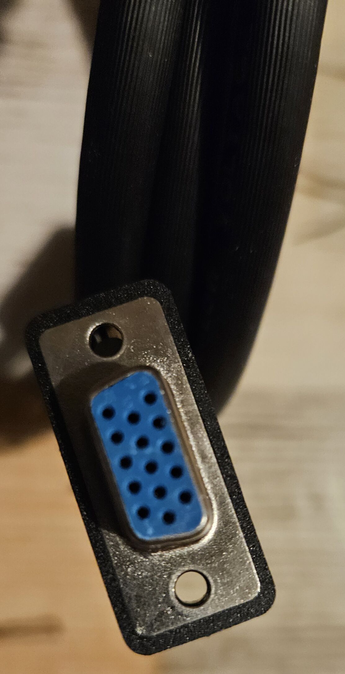

Na. Találtam egy forumon egy érdekességet. A sima vga kábelbe elvileg a pinek össze vannak keverve. A hosszabbítókábelbe viszont minden pin ugyanahoz csatlakozik. Szoval ezért nem működhet. Az enyémen nincs olyan ferrit gyöngy, mint a tiéden, lehet érdemes lenne ilyet keresni. Dobom a képernyőképet a fórumról, ott találtam én is ezt, hogy keverve vannak a pinek.
kalolaci
Lehet, hogy kifejezetten VGA-hoz való hosszabbítót vett kalolaci, amiben csak a szükséges 6 ér van bekötve? (R, G, B, H-Sync, V-Sync, GND)

Hmm akkor nem tudom miért nem működik vele. Nekem is olyan. Elküldom majd a képet róla, hátha segít.

15 pines?
Igen az, épp most néztem meg.
