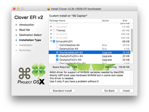

Smiley
Kalacskepu #29908 üzenetére
Mert az a kapcsolo csak eredeti mac-en mukodik, ugyanis az nvram-ba irja a kernel flag-et. Szoval akkor az a baj, hogy az nvda_drv=1 nincs ott a kernel mogott...

Lazika
Kalacskepu #29911 üzenetére
Kb 3 napot szivtam mire vegre ez segitett... a baj h az alaplap nem jegyzi meg az nvramot, de ezzel igen!
