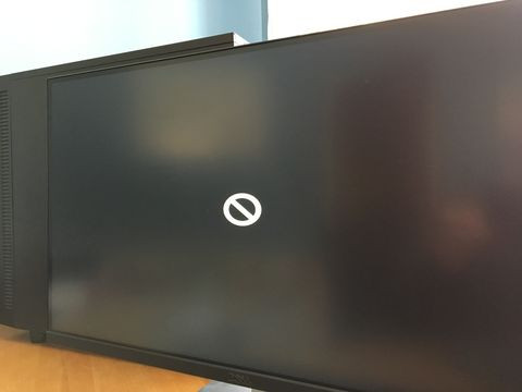

tlac áltlal linkelt dologgal valami törtntik. Bejön az alma logo majd ilyen áthúzott kariává változik ( valami nem tetszik neki?) és ott megáll.
mod: amúgy egy kicsit bizonytalan vagyok a biosbeállításokat illetően. Van ahol azt olvastam hogy titlsam le a cpu energiagazdálkodási dolgait, van ahol az ellenkeződjét. Egy spec. x99-es telepítéssel foglalkozó guide-ban engedélyezve lettek a cpu-s dolog, viszont sata3, usb3 stb tiltva.
mod: igazból -v bekapcsolva ugyan az a hiba jön elő: "Error allocating ..."

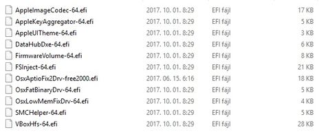

Az a baj, hogy olyat még nem tudtam összetákolni. A clover mindegyiknél bebootol, de a telepítő egyelőre egyiknél sem jön be.
Ha a binaries patchingnél bepipálom a 'Kernel PM Patch' opciót, akkor nem indul újra, hanem eljut a tegnap-tegnapelőtt írt sorig és ott megáll: mbinit: done [128MB total pool size, (85/42 split]
