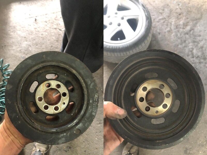

Akkor az a henger már hónapok óta csak roki üzemben jár, meg az autó is
Egy dolog hogy aki hajtja az autót annak nem tűnik fel hogy valami nem kerek, de a szerviz helyében nem dicsekednék hogy csak most vették észre a hibát
A gázolajtól elhígult jót tett az amúgy is gyenge csapágyaknak. -

Üdv urak !
Lenne megint egy kérdésem hátha van tud valaki segíteni. 2003 -s mazda 6 121 lovas dizel, az érdekelne hogy amikor a klima szivattyú bekapcsol akkor a ventilátor is azonnal kapcsol
ez így egészséges
A másik autómon nem igazán így működik persze az német
Mert az asszony alatt beállt valami ahogy várakozott a lámpánál, este szétszedtem a húszbordás szíjat de a vezető görgő csapágyán kívül más bajt nem észleltem, ezt most megpróbálom hátha kapok az skf -nál bele csapágyat, kipréselni nem volt nehéz. Lehet hogy az állt be egy pillanatra, és füstölt is ahogy a nejem mondta. Az autót leállította és amikor újraindult semmi baj nem volt, így jött huszon valahány kilométert és itthon sem vettem észre rajta semmit. Az az érdekes hogy a szíjon sem látni égési nyomokat, pedig füstölt, még a betűk sem koptak le. Hiába forgattam a generátort és a klímát kézzel azok szépen hang nélkül futottak, a klíma lazán húzósan járt érezni ahogy fogott egy kicsit a szivattyú. Két koppanást hallott a nejem, de ha a klíma lett volna akkor szerintem annak annyinak is kellett volna lennie, de jól dolgozik szépen hűt az autó, a generátor is szépen siklik. Szerintetek mi lehet még a gond, teljesen kikészít ez az autó, mert mindig akkor produkálja a hibát amikor nem vagyok ott, mire ha jön minden rendben van
a feszítő görgő csapágya is rendben van szépen hangtalanul siklik. A főtengely rezgéscsillapítós ékszíjtárcsa egy nagyon picit már log de mivel az fixen a főtengely hajtja így nem az a bűnös. -

Valaki vásárolt már az Inter Cars tól főtengely ékszíjtárcsát (2003 hatos diesel 121ps). náluk 32 ezer bruttóban de mintha a képen így kicsit más lenne, pedig a gép azt hozza hozzá motorszám alapján sajnos nincs nekik kéznél hogy megnézzem, lengyelből rendelnék ők is. Bárdinál és az unixnál van polcon, de 130 ezer kedvezménnyel
Kuplungozás után levettem mert éreztem még egy kis rezonanciát, sajnos kezdi megadni magát az ékszíjtárcsa. Satuba befogtam és érezhető volt egy kis mozgás amikor befeszítettem egy csavarhúzóval.
