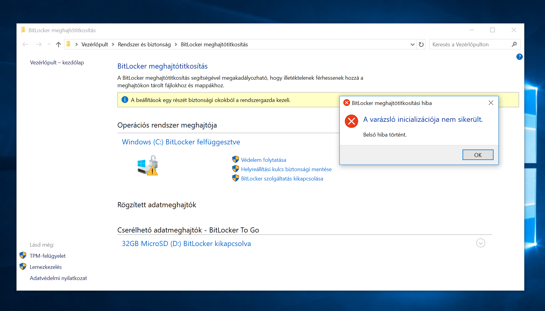

Windows indítás után felhasználót kell választanom, itt ezidáig pin kód beírásával léptem be. Gondolt egyet tegnap a win és úgy döntött , hogy nem enged be csak jelszóval. Próbáltam másik pin-t beírni de nem történik semmi. Törölni engedte a pint. Gondoltam a törlés után létrehozok egy új pint. Sajnos nem sikerült. Kéri a fiók jelszavát és utána az új pint. Beírás után ok gombra kat de szó szerint nem történik semmi. Nem is látszik, hogy létrehozott volna pint és nem is kér(választani sem lehet) pin kódot.
Vírus vagy win probléma szerintetek? Megoldás? -
