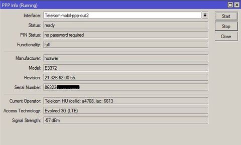

Én is szenvedtem vele, az a baj, hogy mint szinte mindenhez sok különböző leírás van. Úgy emlékszem próbálkoztam több verzió firmware frissítéssel, de sikertelenül. Aztán valahogy végül mégis jó lett az eredetivel.
Ezzel a verzióval megy nekem:
>AT^FHVER
^FHVER:"E3372H-153 21.326.62.00.55,CL2E3372HM Ver.A"A jegyzeteimben ezt találtam:
1) connected to the port com
cu -s 115200 -l cuaU0
2) sent the codes
AT^SETPORT="FF;12,16"
# explanations
FF-> disable first mode
; -> codes are now dedicated to the second mode
12 -> com port ( cuaU0 )
16 -> ncm ( ue0 interface)
Note that if you activate 3G or 4G modem, you will get cuaU1 etc...
3) reset the modem
AT^RESETIf you want to keep PPP support for example for older router with USB port use ' AT^SETPORT="FF;12,10,16" ' instead. Remember that you won't get full speed with PPP.
(Én win7-en CoolTerm-el csatlakoztam rá, de nem hiszem hogy ennek van jelentősége.)
LTE eszközként én sem tudtam megoldani, ppp modemként használja a Miki.
