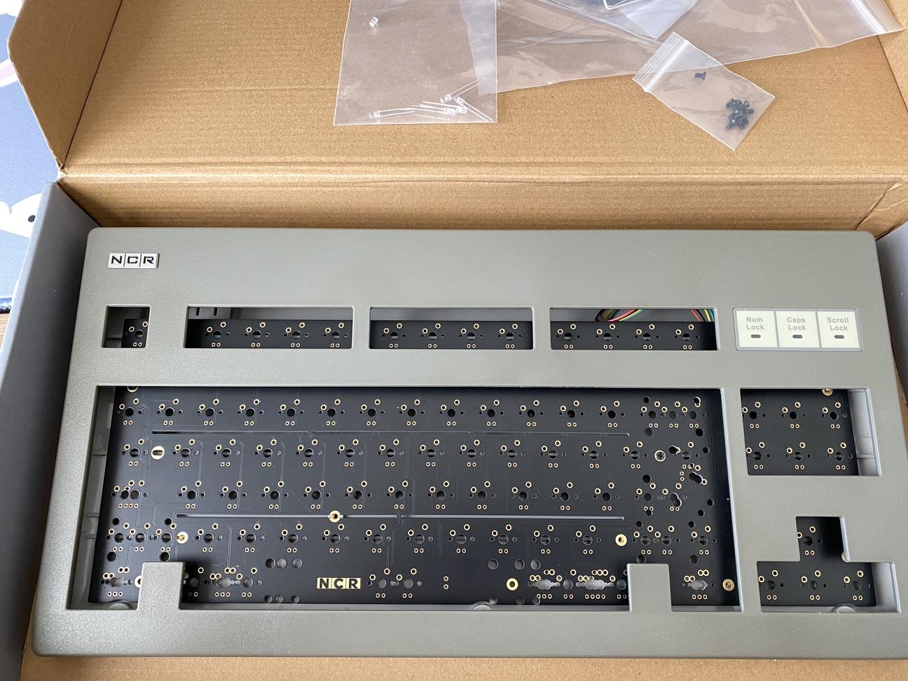

Top mount csavarral vagy műanyag távtartóval, plateless, ISO, 10u space támogatás.
Most nézem csak, lehagyták az NC80-ról a PrintScr, ScrLk, Pause triót a lock LEDek kedvéért.
A nyákon ott vannak a kapcsolóknak a helyek, nem csodálkoznék, ha a LED-es ablak eltávolítható lenne és ezzel három kapcsolóra cserélhető. A nyákon ott van a WK kiosztáshoz szükséges két switch helye, valamint támogat 6.25u alsó sort is, így nem csodálkoznék, ha jönne WK változat is a házból később. -
