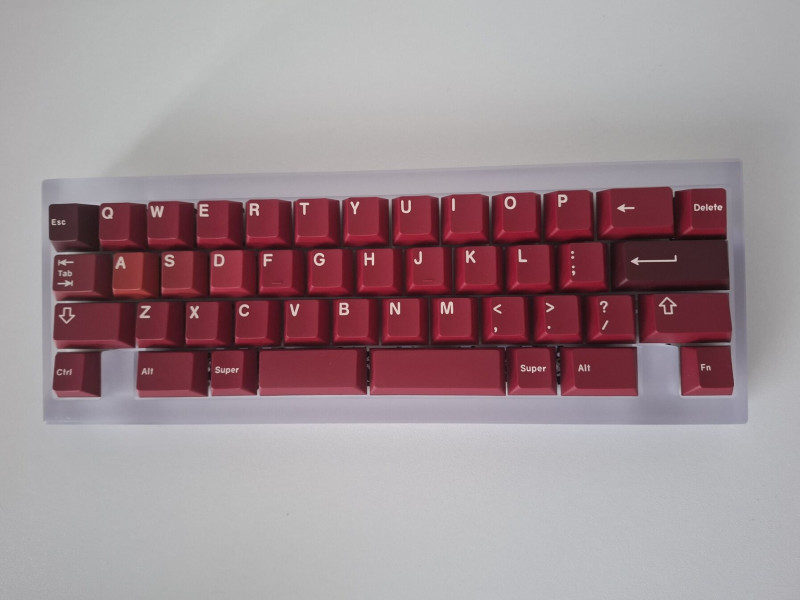

Hotswap + O-ring mount felállásnál azért szokás összekötni a nyákot és a palte-et, mert a gumigyűrű lassan lehúzhatja a a nyákot a kapcsolókról.
A gumigyűrű plusz maga a mount ugye, mert a plate van alulról megtámasztva, a kapcsolókat pedig ahogy nyomkodod, lefelé tolod a nyákot.
Valós probléma egyébként, részben ezért is tervezem majd 1-2 félig mill-maxolt nyákot csinálni (csak az alfák alá menne millmax, a nyák szélén körbe meg minden forrasztva lenne - így a stabilizált kapcsolók is stabilabbak, és a plate-nyák kapcsolat is stabilabb. Részemről amúgy is csak az alfák alatt szoktam cserélgetni a kapcsolókat, hotswap esetén is). Persze azt érdemes azért észben tartani, hogy a mill-max a választott mill-max méreteitől függően minimálisan meg fogja emelni a kapcsolókat/kupakokat:
Meglátom majd 3305-1-nél ez mennyire lesz zavaró. A datasheet alapján úgy láttam 3305-0 és 3305-1 között a különbség csak a teljes hosszban van, a nyák feletti rész ugyanakkora - 0.25 mm-el emeli meg a kapcsolót/kupakot. Ez a legelcsonyabb mill-max amit találtam billentyűzethez, 7305 és 0305 is ennél jobban megemeli a kapcsolókat.
Molydeus
Jahogy a Plate és a PCB közötti távtartók kerültek be?
OK, így már értem.
Én végig azt hittem, hogy a házba lettek becsavarozva a bottom-mount oszlopai. Ez utóbbinak nem sok értelme lenne, ha nem kifejezetten azt a felfüggesztést választja az ember, mert különben fel fognak feküdni a Plate-en a csavarhelyek fülei az oszlopra és lényegében kinyírják a gasketek rugalmasságát még akkor is, ha nem csavarozta be őket az ember.M.
