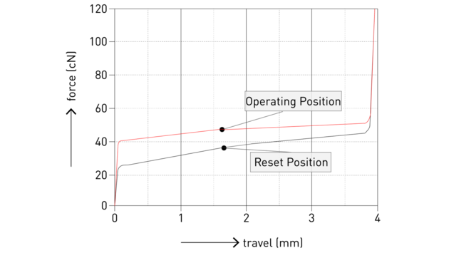

Mr.Csizmás #104151 üzenetére
HE-t az ember az olyan HE feature-ökért vesz, mint rapid trigger, konfigurálható érzékelési pont, SOCD és társai, amihez kötelező a PC oldali szoftver, mert beállítást igényelnek.
Ha tré a PC oldali szoftver, akkor éppen a HE dolgokat nem tudja/tudja jól konfigurálni, ha tré a firmware-ben például az automatikus kalibráció, akkor az akár a gépelést is problémássá tudja tenni.
Például a BOOG75 tulajdonosok sokáig háborogtak a Meletrixnél, mert az eredetileg nem túl jól sikerült és feature-hiányos szoftvert sokáig nem frissítették, így hiába volt ott a vas, ha nem tudta azt, amit a konkurencia, mert nem volt mögötte a szoftver ehhez.
