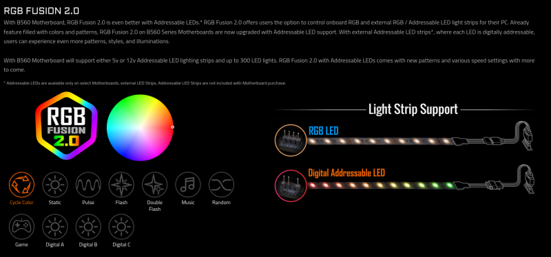

Rowon
Én úgy olvasom, hogy a lapodon kell lennie egy darab ARGB csatlakozónak. Valami RGB Fusion nevű program is van hozzá, amin keresztül irányítani lehet.
Sőt, igazad van. Én valami LED szalag vezérlő csatikat látok a lapon, kettőt is, viszont arra nem tudom, hogy lehet-e ventilátort csatlakoztatni? Reddit szerint lehet: [link] . Gyakorlatban meg nem tudom.[ Szerkesztve ]
Az emberiség két legnagyobb találmánya az írás és a mikrohullámú sütő.
UserX
blp85
Az A-RGB az 3 pines és 5V, az RGB 4 pines és 12V, így nem egy és ugyanaz. Elvileg azon a lapon mindkettő csatlakozó van, úgyhogy nyugodtan vehetsz A-RGB- s ventilátort, a Thermalright is elvileg egymásba köthető, így nem kell külön HUB.
