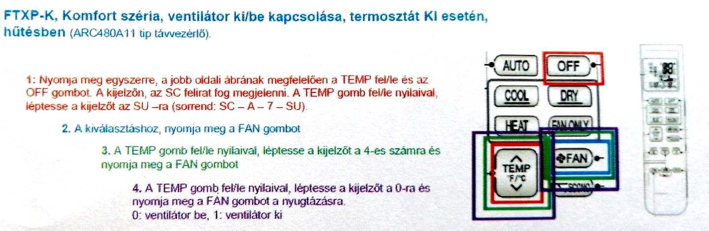

De kár hogy FTXF távirányítóval nem lehet tuningolni hanem csak Comfora távirányítóval.
Mondjuk itt a szürke listán nincs benne az én ARC470A1 irányítóm, kár hogy azzal nem lehet valahogy kirafkózni

Tudtommal nincs ilyen amit keresel
Perfera távirányítója ráadásul tudja mind a 4 funkciót egy nyomásra szóval ne panaszkodj
Fan mód majd időzítővel 1óra off és csáSensira-n Mód gombbal hűtésről át kell állni Fan módra majd úgy alul időzítőn 1x rányomni az offra az pont 1 óra
