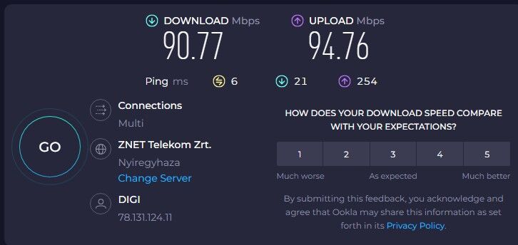

Na, az említett toldóajzattal sikerült megoldani a problémát
Köszönöm mindenkinek a segítséget. Egyelőre ez nem egy szépségdíjas megoldás, de működik és szerencsére nem kellett újrahúzni eddig az utp kábelt. -

Na egy kis helyzetjelentés. Megvettem ezt az ajánlott tesztert. Úgy néz ki 3 érben van csak kontakt. Kicseréltem első körben a rossz sorrendben bekötött RJ45-öket B-s sorrendre. Ettől semmi sem változott. Gyanítom a fali socketek lesznek rosszak, amik elég kókányul vannak egyébként is megcsinálva. Úgyhogy ezeket első körben lecserélem 1-1 ilyenre. Ha így sem lesz jó, akkor valószínűleg muszáj leszek CAT kábelt venni és újra húzni

Nos úgy fest a kábelezésben lesz a probléma. Direktben egy egyméteres kábellel kipróbltam a router mellett egy laptoppal [1] [2]. Tehát a Digi tudja amit kell, ráadásul az AX3600-on keresztül, így csak a kábelek maradtak. Cat5 kábel ugye nem lehet, mert akkor nem lenne 100/100 csak 100/10? Ha szakadás lenne, akkor egyáltalán nem lenne net? Így akkor első körben a csatlakozókat kellene cserélni (Jó sorrendben bekötve? Bármi is legyen az). -

No, megcsináltam az AX3000 upgradet és ezt mérem.. Ez vajon normális gigabit Diginél? Merre keressem a hibát? Cat5e kábelek vannak. Régen volt ilyen hogy rossz sorrendben bekötve a kábel szálak nem működnek megfelelően, ilyen létezik még?
