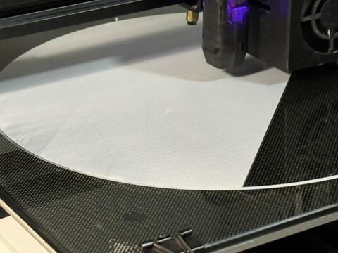

Lassan de biztosan haladok, már csak az apro finomhangolás van, bár nem érzem hogy akkora kunszt lenne a crtouch biztons javít valamit közbe, de ha a bed-en korrigálgatok 1-1 nyomtatás közben az többet számít.
Jelenleg itt tartok vele, bele állítottam a bed-be közben, az látszodik benne, egy 19,9cm-es kört 1 layer-be nyomtattam hogy lássam milyen a bed merre van közelebb távolabb.

ADAM1337 #43466 üzenetére
Igaza van kzkz-nak. Ha minden nyomtatás elején lefuttatod a teljes bed mesht a G29-el (vagyis benne van a start gcodeban) akkor nem kell a többi.
De ha egyszer lefuttatod és szeretnéd eltárolni, majd visszahívni akkor kell a másik 2 parancs is. Azok meg úgy vannak mint ahogy írtam.
A bed mesh elkészítése és tárolása:
G29
*megvárod amíg végez*
M500
Majd a start gcodeban a következő sor hívja be minden nyomtatásnál:
M420 S1 -

ADAM1337 #43459 üzenetére
Marlin firmware esetén:
A G29 lesz a bed leveling parancs, de ez csak a RAM-ba menti el a bed mesht, ami újraindításnál törlődik. Az M500 parancsot is alkalmazni kell utána, hogy a hosszú távú memóriába, az EEPROM-ba is elmentse a gép a mesht. Ezután minden indításnál az M420 S1 paranccsal hívható be a mesh.
Benne van az M420 S1 parancs a start g-codeban? -
kzkz
Amikor nyomtatja a külső peremet, és megy egyik sarokról a másikra, akkor a Z tengely mozog, kompenzálja a Z eltérést? Ha nem látod, hogy mozogna, akkor fogd meg a kuplungot, amibe az orsó belemegy, azon is érezni, hogy kicsit mozog.
Ha nem mozog, akkor nem egyenlíti ki a Z eltérést nyomtatás közben. Ha mozog, akkor esetleg a touch X és Y offset-je nincs jól beállítva.

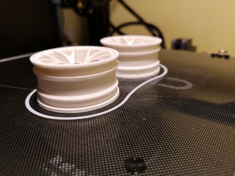

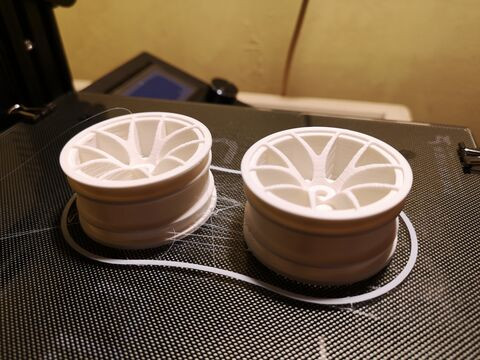

ADAM1337 #15995 üzenetére
Sajnos ez az outer before inner wall miatt van. Ha konkav a modell, akkor sok support kell ahhoz, hogy jol sikeruljon, kulonben nincs amihez tapadni tud a legelso szal az adott retegen. A random seam alignmentet viszont bekapcsolva hagyhatod, az csak a reteg kezdopontjat valtoztatja, hogy ne egy fuggoleges varratszeru valamit lassal ott ahol kezdi mindet, hanem ez a hiba el legyen osztva mindenfele.
izisz
"outer befor inner" - korábban a kolléga kihagyta a magyarázatból azt, hogy ezt csak akkor érdemes bekapcsolni, ha nincsenek overhang-ek a modellen.
Bármilyen overhang-es modell esetén az "inner before outer" sorrend javasolt.
A Z seam alignment viszont mehet nyugodtan, az csak szétszórja/adott helyre gyűjti (beállítás függő) a modell felületén a kezdő/végpontokat. (befolyással van a nyomtatási időre, ha szét kell szórnia - randomra van állítva - akkor valamivel több idő a nyomtatás; extra utazások+retractok miatt pl) -

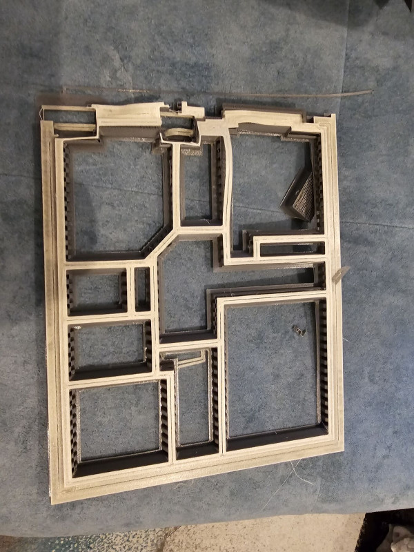

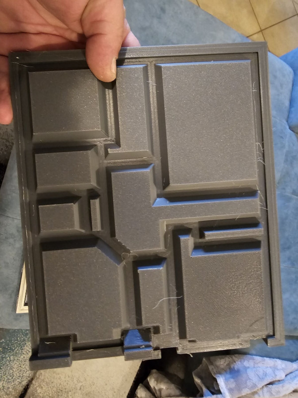

Reggie0
ADAM1337 #15894 üzenetére
Nem, ezek a beallitasok a kulso fuggoleges feluletek pontossagan es egyenletessegen segitenek. A vizszintes es alatamasztott feluleteken sok minden nem segit. Remelhetoleg ettol a kereked futofelulet felol jobban fog kozeliteni az idealis hengerpalasthoz, mert a mostani eleg nagyot ut. Megprobalhatod az "Enable Support Roof"-ot bekapcsolni es/vagy a support density-t megnovelni. Ezek mellett javaslom a "Minimum Support X/Y Distance" erteket 2mm-re felvenni, hogy jobban be tudjal a fal es a support koze nyulni szerszammal szetvalasztani es a stringing se akadalyozzon benne.
