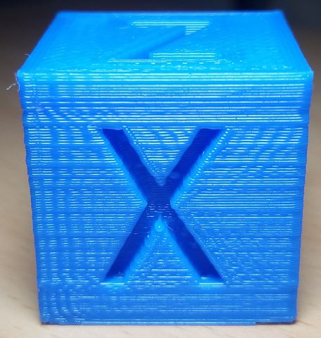

Saccco #17274 üzenetére
Na, igen. Viszont ezzel a flow értékkel néha, pl. amikor egy belső kört csinál a nyomtató, akkor a fal bizonyos részein nem ragadnak/olvadnak egymásba. Ez 100% flow-nál soha nem történt.
Valaki itt a raft-ot ajánlotta, kipróbáltam. Jó 35 percig nyomtatta csak a raft-ot
Igaz, a végére már azt is kezdték felszedni a "csápok", de végül jó lett. Pedig ez egy bedobozolt nyomtató, mennyit szívnék vele, ha "csupasz" lenne...

Saccco #17264 üzenetére
Nyomtattam kalib kockát. 84% flow-nál a fal éppen csak hogy 0,5mm alatt van. 100%-nál pedig majdnem 0,6mm
Pedig az E stepet digitális tolómérővel kalibráltam.
Van még egy kevés a nyomtatóhoz kapott fekete PLA-ból, próbáltam nyomtatni ezzel is. Félsikernek könyvelhetném el, mert ez is felpenderedett, de nem annyira.
@Paserák Gőcs Skirt és brim volt már, raft még nem. Mindjárt indítok is egy ilyet.
Esetleg cseréljem kisebbre a nózlit? Van 0,3mm, ha a raft nem segít, megpróbálom kisebb nózlival.
Holnap a kockával kezdem.
Az asztal szintezést bekapcsolt motorokkal csinálom, sőt, az asztalt fel is fűtöm normál hőmérsékletre, a fejet pedig 150°-ra. Van egy csak a nyomtatóhoz használt mikroszálas kendőm, amit a papírtörlős törlés után használok. De akkor megpróbálom enélkül.

konkav
Napok óta próbálok kinyomtatni egy tárgyat, de nem jön össze. Ilyen hibák keletkeznek rajta. Amiket kipróbáltam: asztalt beszinteztem párszor, asztal hőfok 50°-70°, nyomtatás hőfoka 190°-210°, tárgyhűtés kikapcsolva és 30%-100%-ig, próbáltam már elforgatni, körbetologattam az asztalon, volt középen, sarokban, szélén.
Valamint rétegvastagságot is változtattam 0.5-ös nózlinál 0.2 és 0.4 között, és volt adaptive layers is bekapcsolva.
Line width 0.45-0.55-ig, flow-t is próbáltam emelni mind az első rétegnél, mind az összesnél.
Szeleteltem Cura-ban és Prusa slicerben is.
Asztalt lemostam mosogatószeres vízzel, izopropil alkohollal és 100% acetonnal.
Sebességet is levettem, első rétegnél egészen 25mm/s-ig, és a max sebességet is 60mm/s-ig, accel. 500.
4MAX, Trianglelab extruderrel, Klipperrel, XYZE és PA bekalibrálva. Spectrum PLA (nem PRO), Rust Copper.Egyszerűen kifogytam az ötletekből. Segítsetek rajtam

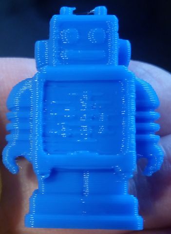

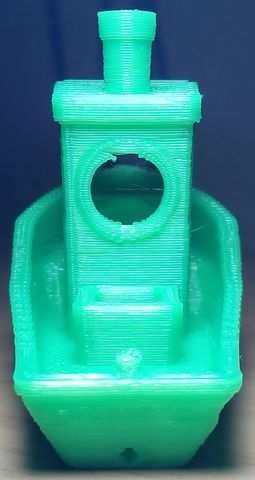

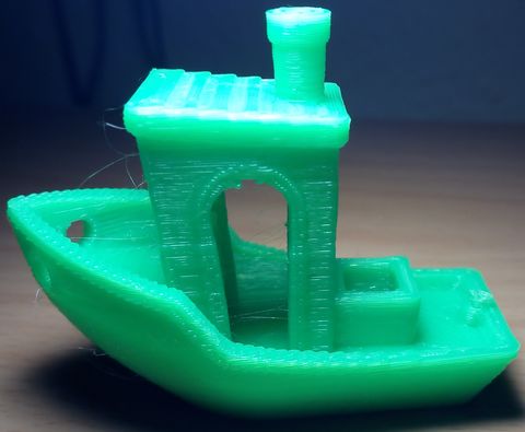

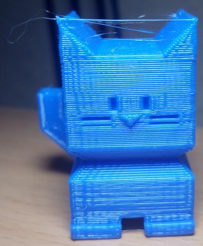

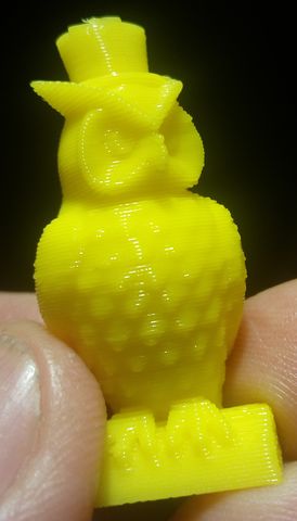

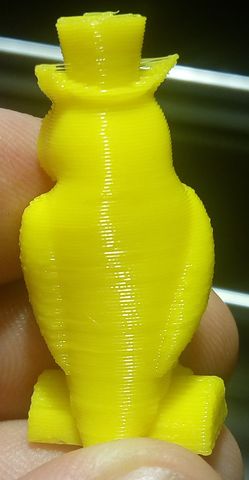

Egy hete szombat délelőtt kiváltottam a 4MAX-omat a postai raktár fogságából. Kisfiammal el is kezdtük összerakni, és vasárnap hajnal 2-re sikerült is elindítanom az első teszt nyomtatást (persze szombaton mást is csináltunk, nagyjából olyan 5 órát vett igénybe az összeszerelés). Az itt olvasottaknak megfelelően, az elektronikai dobozt is kinyitottam, és a csavarokat leellenőriztem, és milyen jól tettem. Több csavar nem volt rendesen meghúzva, és tippre pont az asztal és fej fűtésének a kábelei voltak eléggé lazák. Aki még nem nézte meg, érdemes lenne leellenőriznie (áramtalanítás után érdemes várni legalább fél órát, hogy a 230V-os kondi kisüljön, biztos ami biztos alapon).
Hét közben nagyon nem volt időm, de tegnap bütyköltem még egy kicsit rajta.Első nyomat:
0,3mm layer, 190/60 hőfok, a retractot még nem kapcsoltam be, valami PLA volt, ami itt hánykolódott már vagy egy éve kibontva. Azt hiszem 40mm/s sebességgel, 1000 acc. és 8 jerk. MatterControl-al szeletelve.Második nyomat:
A fentihez képest a retractot bekapcsolatam, 2mm-rel, a sebességet megemeltem 60-ra. A PLA színben tér csak el a fentitőlTegnap feszítettem az Y szíjakon "1 fogat", és kapott egy nagyon kevés teflonos szilikon zsírt. De lehet, hogy még nem elég (a feszítés, lásd lejjebb). Egyébként nagyon nem vagyok megelégedve, ahogyan a csapágyak mozognak a rudakon. A Z nagyon jó, csendes, érzésre nagyon szépen mozog, de az X és Y, háááát. Valahol gyanítom, hogy ezért adnak meg 60mm/s max. sebességet
Pl. az egyik X rúdon szépen megy bármelyik X csapágy, a másikon mindkettő csapággyal érezni, hogy "nem az igazi".
Harmadik nyomat:
0,2 layer. Egyébként meglepően pontosan nyomtat, egy digitális tolómérővel lemértem, és +2, +4 és +7 századdal lett csak nagyobb.Negyedik nyomat:
0,3 layer, 195/70 hőfok, 1mm retract, 50-es sebesség, 800 acc. 6 jerk. Szerintem még nem elég feszes a szíj, látni is a berezgést.Ötödik Nyomat:
A első nyomat, amit Cura-val csináltam. MatterControl-lal kezdtem, csak elfogyott a kék fila. Egyébként érdekes, mert a MC a hajótest belsején sok apró "kitöltést" csinált, amit a Cura nem.Mivel nem nyomtattam temp towert, így biztos, hogy látni rajta olyan hibát, ami a rossz hőfok miatt van. De ezek a szálak, amiket most használtam, mind pár méteres darabok, így nincs sok értelme. De ezt leszámítva, lehet-e valamivel javítani a nyomtatás minőségén? Lehet, hogy a rudak és csapágyak cseréje nélkül nem lesz számottevően jobb? Többieknek hogyan szolgál a fej? Nekem van egy E3D v6 direkt klónom, soha nem használtam. Érdemes lenne megpróbálnom rárakni?
