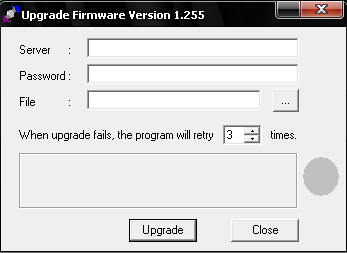

Smirdex ide íróm mert a citromail valamiért visszaküldi.
http://www.hobbielektronika.hu/cikkek/linksys_wrt54g_firmware_frissites.html
Ezen a linken találsz leírást aJ tagos feltöltésről, bár szerintem ha nálad a pingre válaszol, akkor fel lehet tölteni J tag nélkül is. Nem tudom, megnézted-e a legutóbbi fórumra beillesztett you tube-os filmecskémet, itt megtalálod.
http://www.youtube.com/watch?v=6B_DHy1ez9M&feature=channel_page
Ott látszik, két másodperc áramtalanítás után a beillesztett képen pirossal bekarikázva az a pillanat, amikor az upgrade-re kell kattintani. Azt a pillanatot kell elkapni.
A J tagos dolgot én még nem próbáltam, bár van kábelem és a forrasztás sem probléma.
Én direkt kipróbáltam ezzel az eredeti Linksys feltöltő progival tomato-ról és DDWRT-ről való frissítést. Nem tudom, hogy ez az openWrt kakukktojás lenne?
Én úgy tudom, hogy amelyik openWrt-s proginak nincs kezelőfelülete, azt parancsokból lehet állítgani.http://openwrt.org/
Itt próbáld meg, bár szerintem azt a 3-4 pinget kell elkapnod valahogy.
Üdv, Fábriciusz

)kísérlet sem vezetett eredményre..mindig idő túllépés...Ötlet valakinek?
