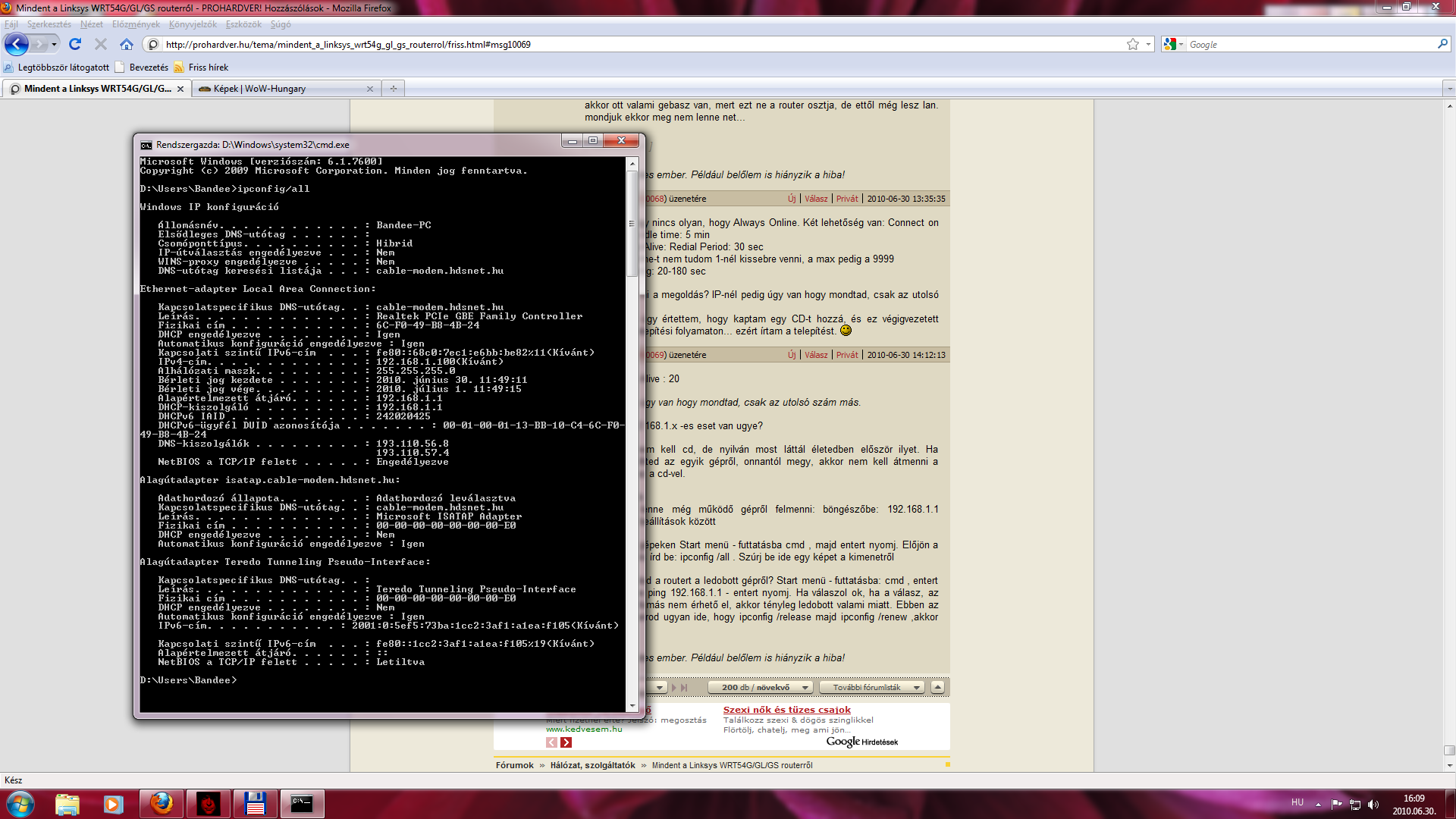

Adott a t-home ip-je pl 192.168.1.1
Adott a linksys ip-je ami szintén 192.168.1.1
WAN-ra kap egy pl: 192.168.1.100-at.A számítógép a linksystől DHCP-n egy 192.168.1.101-es ipt, valamint egy hibás 192.168.1.1 -es GW -t és DNS-t (ami ugye ütközik a t-home-al.)

Az internet az automatic dhcp-n van. (Mármint azt mondták, h azon legyen.)
Aztán a linksys kábelét egyik a wanba, másik vég a t-home lanba( bár, az nem számít ugye h a kékkel próbáltam, vagy mégis?! ), mondjuk elméletben a kapcsolat megvan a linksys és a másik gép között, csak net nem jön rajta. Nem tudom h kell e ezzel még vmit állítgatni, ilyen h lease time állítgatás a t-home-oson, ez nem tudom h mennyit szól bele. Nincs ötletem h miért nem műxik. -
