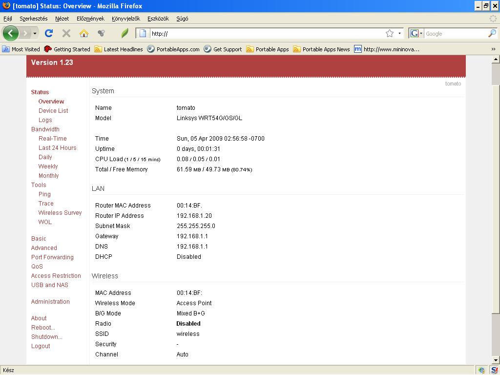

Szia,
alább a kép. Hogy miket tapasztaltam a tuning után? Igazából rövid kis teszt volt, mivel nem ez az elsődleges router, ez csak amolyan "proof of concept" volt. De optware-ből telepítettem az rtorrentet, és 5-torrenttel szépen töltögetett. Ehhez már kell lighttpd+php, screen, meg egy-két csomag még, ezeket vitte simán. Mivel a kártya sebessége nálam nem ment 400KB/sec fölé, így csak azok számára opció, akiknek ilyesmi, vagy gyengébb net-jük van.
A tomato USB-s modot raktam fel hozzá+sdhc driver, mert abban van alapból samba+ftp.
Ezekkel teszteltem a sebességeket.
Szóval ha érdekel tudok teszteket csinálni, csak mondd mire vagy kiváncsi. És mivel most páratlan számú chipem van, egyet fel tudok ajánlani ide is.
