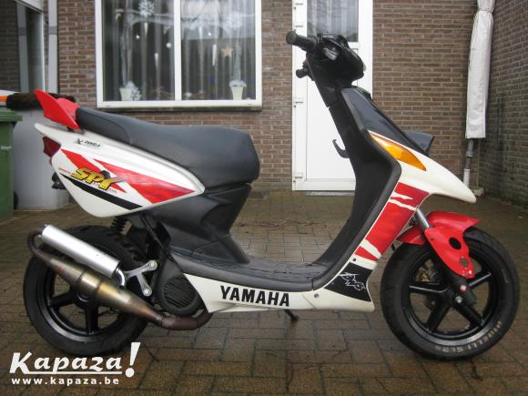

Tegnap este vettem észre, hogy a sebességmérő mutatója lomha. Piros lámpánál megállva már álló motornál is még 15-20 km/h sebességet mutat...
Malloy: Nekem egy Yamaha BW's SPY-om van, az üzemanyagszintjelző már régóta gatya, de nekem fordítva. Eleinte a 0-0,5 tartományban volt csak, tehát tele tanknál is felet mutatott, és kb fél tanknál már üreset... Aztán egy az egyben megszűnt működni: nullát mutat, gyújtás nélkül meg 1/4-et. Most változott valami, 1/2-et mutat, de ez sem igaz.
Ehhez a típushoz egy francia webshopból találtam a tankba való szintjelző egységet, kb 60€ szállítással együtt. És nem biztos, hogy ez a hiba. Ha kiveszem a jelenlegi egységet a tankból, és forgatom, mérhetően változik az ellenállás. Ha a mutatónak adok változó feszültséget, a mutató is változik. De hogy most az úszót felemeli-e a benzin a csőben, azt nem tudom. Úgyhogy vettem egy szál bükkfatiplit, forrasztópákával bejelöltem rajta a negyedeket és nívópálcának ott a csomagtartóban, indulás előtt meg ellenőrzöm a szintet. A tipliszál nem volt 300 Ft sem, páka helyett meg bicskával is faraghatod. -

Na, a sztori még a múlt évezredből: Szegeden használtam a motort, hídon felfelé erőtlen volt, a híd tetején meg is állt alattam. Sztenderre fel, berúgtam és ment tovább, immáron lefelé. Ezt minden egyes hídra mászásnál előadta.
Az ok: a karburátor és a légszűrő közti rövid gumicső eltört, a szakszerviz ezt ragasztással csinálta meg, ami 100 km-en belül újra tönkrement, így letettem a motort.
Kb 8-10 év padláson állást követően át lett nézve, az üzemanyagrendszer, karburátor, légszűrő kipucolva, szűrők, folyadékok cserélve. Megy, mint új korában.
Tegnap gumicsere a Kék Holdnál, kb 12 km-es út oda, ugyanennyi vissza. Állt vagy fél órát a motor, majd újra nyeregbe pattantam és azt tapasztaltam, hogy gázadásra rendkívül lassan, kb 3 másodperc alatt reagál álló helyzetben és menet közben is. Allee-tól indulva Petőfi hídra fel, onnan le, majd a Mester utcai lámpánál meg is állt, se önindítóval, se berúgással nem indult, úgyhogy járdára feltoltam.Észrevettem egy gumicsövet a dekni felett, aminek az egyik vége lógott és az utolsó 10-15 mm el volt feketedve. Azt hittem, hogy a benzincső esett le, de nem. Az Sracing-nél mondták, hogy méret alapján ez bizony olajcső és ha az esett le, akkor esélyes, hogy kenés híján besült a henger...
Mutatott a srác egy típusazonos porlasztót, elmagyarázta, melyik cső hova való. Szétszedtem a motort, minden cső a helyén, a karburátor legaljára csatlakozott a másik végén szabadon lógó cső. Amilyen messzire elért, sehol nem láttam csatlakozási lehetőséget. Tippre ez a visszaömlő benzinnek való, ami a tank felé menne, de a tankon nincs is ilyen fogadó. A dekni tetején viszont van egy pici patkó, amivel a dekni elé vezethető a cső vége, szerintem ide engedi a felesleges üzemanyagot a karburátor.
Minden más cső is a helyén, olaj kb 3/4-ig feltöltve, stb.Mindegy, légszűrő nélkül rápróbáltam, pöccre indul, gázadásra reagál. Leállítottam, összeraktam, próbálom, pöccre indul, járattam vagy 10 percig alapjáraton, míg elrámoltam a szerszámokat, alapjáratot szépen tartja, így 10 perc után is reagál gázadásra. Leállítom, felmegyek megmosakszom, 20 perc múlva nyeregben megyek, szépen megy, húz, reagál a gázadásra, Petőfi hídra fel, onnan le, el haza, fürcsi, majd el ebédért, meg még erre-arra kb 10 km-t, most meg letettem a garázsba, mintha mi sem történt volna.
Mi a fene történhetett? Zajra, hangra, szagra nem figyeltem fel, úgy viselkedik, mint a hiba előtt, vagy mint új korában.

Szétkaptam. Itt van az idom a lámpával, mindennel.
A lámpát felül két tüske tartja (a kis barna valami), amiből az egyik elveszett a kitört műanyagdarabbal együtt. A másik darab szépen illeszkedik a helyére, de kis felületen. Ahogy látom, mindkét fül volt korábban ragasztva, ránézésre pillanatragasztóval, ami most elengedett. Mivel az idom belül tiszta kosz, így tippem szerint a ragasztandó felületek nem voltak megfelelően tisztítva sem.A kitört elem kb 15×20 mm nagyságú, rajta van egy kb 8 mm átmérőjű, 2 mm magas domborulat, ami a lámpán lévő lyukba passzol bele. Tud ilyet pótolni a műanyaghegesztő, vagy keressek 3D nyomtatóst, aki komplett rögzítőkonzolt készít és ezt a meglévők helyére beragasztok?
Vagy harmadik megoldásként rendeljek új idomot az elveszett rögzítőtüske mellé?

A kenjük be sárral dolog annyira nem jön be. Láttam a szegedi műanyaghegesztőt dolgozni, odaolvasztotta a műanyagot, az adta a kötést és erősebb, mint a ragasztó.
A motoron a nyereg alatti egyik oldalidom egyik rögzítőfüle letört, meg lett ragasztva epoxival, ugyanott tört el az első út alatt. Azt tartja még másik 4 csavar, így annyira nem érdekel.
Viszont a lámpa egy nyegle szar, rázkódik össze-vissza és ez a sok kátyú, csatornafedél, macskakő (még lépésben is) kínozza szegényt és nem hiszem, hogy azokat a pici füleket úgy vissza lehet ragasztani, hogy az tartós legyen.A lámpatest 38k, az idom 21k. Mindkét képen az 1-el jelölt elem.
Lehet, szétszedem és nem is lesz törés, csak a kis csapok rázkódtak ki. Majd csinálok fotót.De igazad van, ha nem pici éleket kell ragasztanom, akkor megveszem, kipróbálom. A Kőházy ráadásul a szomszédban van.
A motorral nem estem, az idom ép, csak a lámpa rázkódása a saját súlyánál fogva letörhette a 20 éves körmöket.
macilaci78
Kész vége mindennek!
A 20 éves robogón a lámpa leszakadt. Az elülső műanyag idom belső felén van két fül, amire a lámpatest van akasztva, alul középen meg egy gömbfejű állítócsavar a fényszórómagasság-állítás céljából.
A felső fülek 50 km budapesti használat alatt leszakadtak.Szegeden ismerek egy jó műanyaghegesztőt, aki tudom, hogy meg tudná oldani, viszont Budapesten nincs még ekkora ismeretségem. Egyik szomszédom a Hüllő Kft-t ajánlotta. Ismeritek, van-e tapasztalatotok vele, vagy hasonló feladat megoldására van-e ajánlott szaki?

Van egy Yamaha BW's SPY 50 ccm robogóm Budapesten, ilyen ni!
Hát, ez egy 1996 decemberi vétel, nincs benne 5 ezer km és az elmúlt 8 évet padláson töltötte.
Gépészmérnök fater bütykölgette, fékcső el volt tömődve, kapott olajat, fékek, kormányvilla lötyögés, akku, gyújtáskapcsoló, stb...
Ami megmaradt: az alapjárat gyatra, az üzemanyagszintjelző fals értéket mutat és hát a gyári gumik...Az üzemanyagszintjelző: maga a műszerfal jó, a kábelezés jó, az úszó mozog a csőben, ha kiveszem a tankból és forgatom. Vagy az úszó szorul a csőben annyira, hogy a benzin nem emeli fel, vagy az ellenállássor a cső közepén adta meg magát. Ezzel lehet-e valamit kezdeni?
A gyári gumik... Városban, aszfalton lesz használva, milyen gumit nézzek hozzá, hol tetessem fel, mire figyeljek?
Amúgy gyári állapotú, a fojtással kezdenék valamit, mert Budapesten vannak 60-70 km/h korlátos táblák és hát nem szeretném, ha a teherautók bedarálnának...
És ha már kívánom a sebességet, mi kell ahhoz, hogy hajthassak is? Van gyerekkoromból egy smkp jogsim, meg már vagy 15 éve B kat is.
