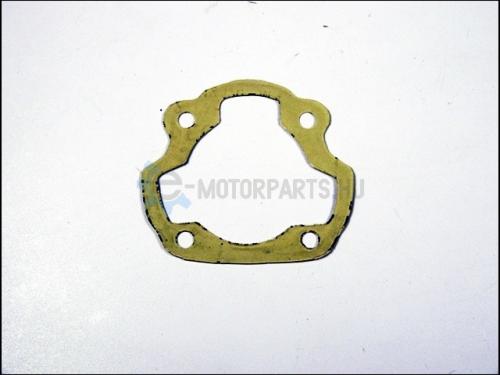

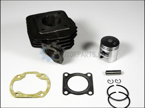

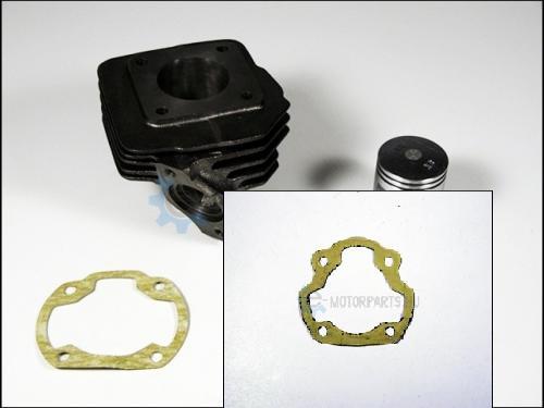

Sziasztok.Bal oldalon ami kapható tömítés formája alapján a henger és a jobb oldalon ami nekem kell tömítés formája alapján ilyen henger kell.
andree04
Sziasztok.vagy egy nagy gondom,országos ahogy látom.
A honda Tact robogómhoz ilyen tömítés kell mert ilyen formájú a henger beömlő része.
A probléma hogy az új henger ami ugyan ehhez a tipushoz való,egészen más és a tömités is más formájú.
Látjátok a különbséget?
A probléma ott kezdődik hogyha gyártanak ilyen tömitést(első kép) akkor miért nem kapható hozzá olyan henger?
Van egy robogóm de nem tudok rá hengert venni csak tömítést hozzá.Valaki segítene.
Országosan sehol sem gyártanak.Nincs valakinek elfekvőben egy ilyen tipusú henger(első kép)ami ilyen kialakítású.
Köszönöm. -

komplett henger
Sziasztok annyit kérdeznék ez jó lesz bele,Honda Tact 50es robogóm van. -

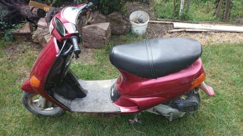

Sziasztok.Még elég tapasztalatlan vagyok a robogóknál,ezért tőletek kérdezem,de lehet hogy eltaláltam az okát.Van egy Honda Tact robogóm,most újítottam fel de amikor elinditom és húzom neki a gázt felpörög rendesen de alig akar menni,mintha csak pögögne a motor,amikor már megy akkor viszi szépen az 50km/h is.
Ez az ékszíj miatt lehet vagy van valami más is amit cserélni kell?

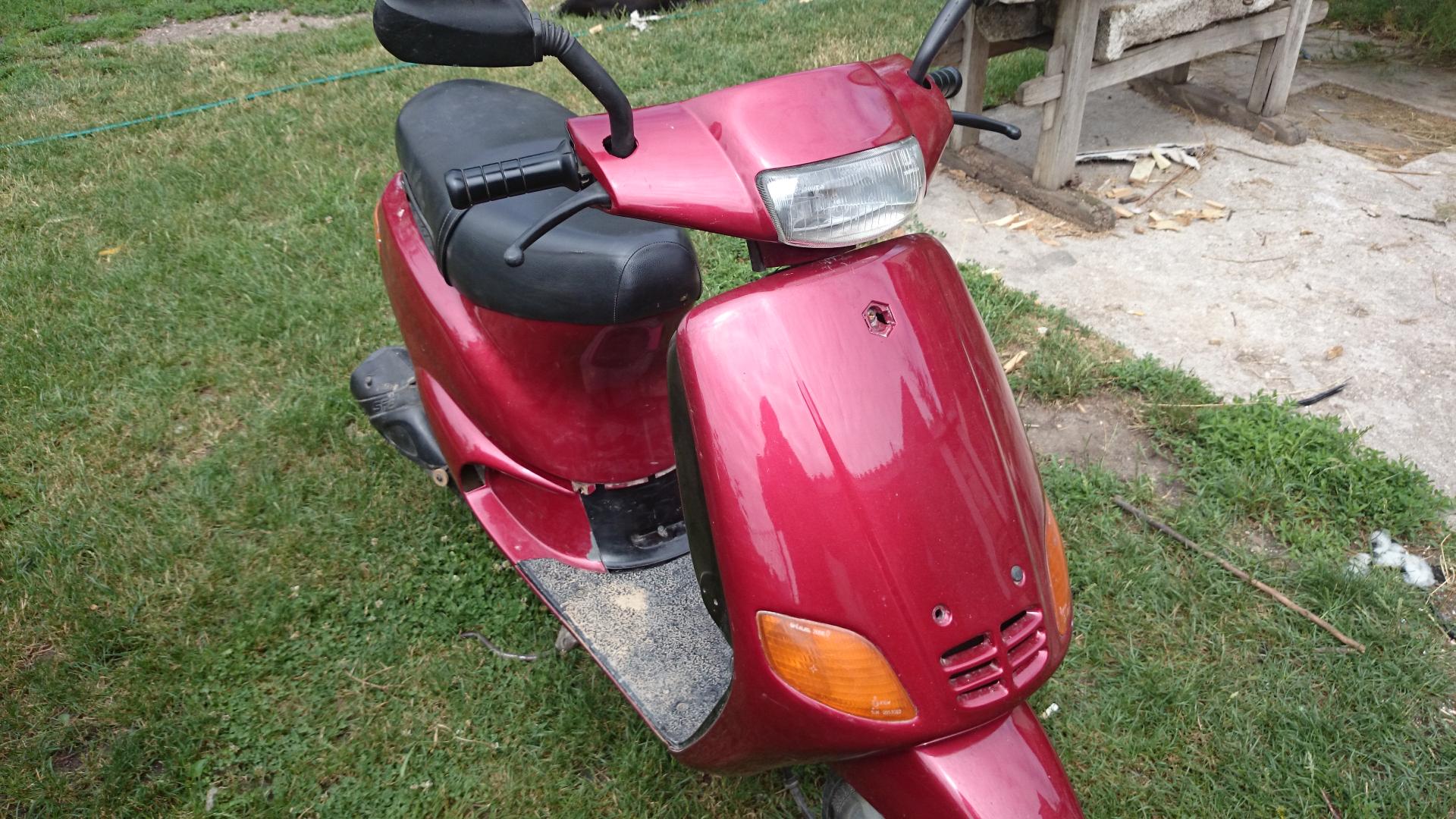

Sziasztok kaphatnék véleményt erről a robogóról?
Aki nem akar link-et nyitni ez egy Honda Tact AF09, 2000évjáratú, 9100km-rel,mükődő képes robogó.Megéri az árát,20K?mennyiért mennek az ilyen fajta robogók,persze felújítás után?Köszönöm -

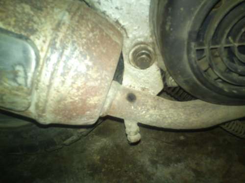

A cső gyárinak tűnik egyedül az a lyuk a gányolásos. "Gyári kipufogó leömlő részénél egy ún. vakcsövet hegesztenek a kipufogóra, amely pusztán megváltoztatja a gázok szabad áramlását, így befolyásolja / visszafogja a motor teljesítményét. Ezt egyszerűen levághatjuk, arra mindenképpen figyeljünk, hogy ne tőből csípjük le, hanem hagyjunk ~ 2cm anyagrészt, amit visszahajtogatva sokkal könnyebb behegeszteni az így keletkezett lyukat." Itt olvastam
A sebesség olyan 50-55, 45fokos dombnál 30ra visszaesik,szerintem igy jó is.
Ami kép nem kivehető az a motor vázához van rögzitve van rajta pár vezeték és nem tudom mi lehet az,majd egyszer végig követem a vezetéket és megiróm,eddig még mükődik,de eléggé mintha szét lenne olvadva az egész nem is tudom micsoda. -
andree04
Yamaha Jog végsebességes tiltós elektronikával 55kb anélkül 70,állítólag a kipufogónál is van szabályzó az ez a csavar lehet az?
Az előző tulajdonosa mellette ki is lyukasztotta barbár módon,igaz most kicsit hangos,de azt ha behegesztem és ha kiszedem a csavart akkor gyorsabb lesz?És a hangja az milyen lesz?

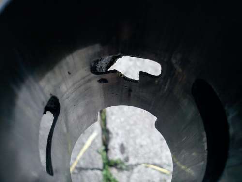

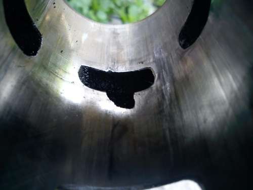

Sziasztok.Az alábbi hibát találtam a robogómon,a henger kipufogócsonkjánál az egyik furat félig kitört és csak átmenő csavarral lehet rögzíteni a kipufogót.
Szerintetek kicseréljem a hengert,eddig még bevált az átmenő csavar. -

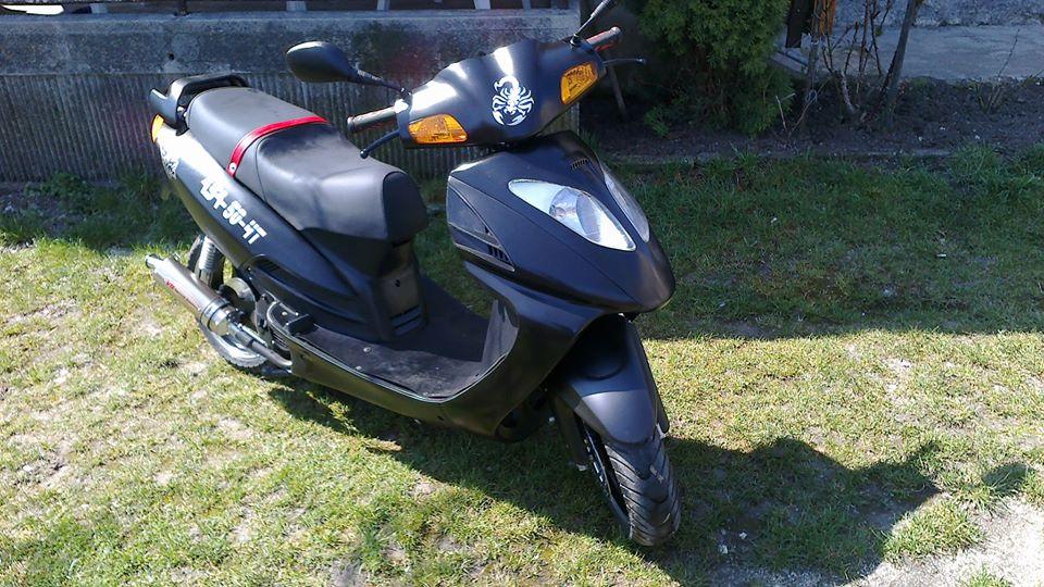

runner 125
#44038
Egy etz125re cseréltem le,jobban jártam vele,ezt nem kell szerelni.Igen a kinézete inkább hagyjuk,de pár héten belül fel fogom javítani,festés,csere amit kell stb.
A spoiler-t azokat vajon hogyan javítsam fel őket,érdemes ragasztani,vagy hegeszteni őket,vagy csere teljesen,mert az drága mulatság lenne.Egyedül az alsó sáv az ami nagyon oda van a többit elég csak festeni takarítani.
