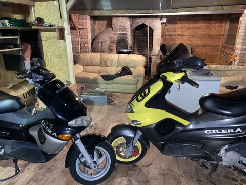

Idén tavasszal építettem otthonra egy kerékpár műhelyt, így elég sok szerszám adott, nyomatékkulcsok, dugókulcskészlet, csavarhúzók, kompresszor, imbusz, torx készletek, villás kulcsok, minőségi satu, fogók (plusz rengeteg kerékpár specifikus szerszám, de ez mondjuk a robogó szerelés szempontjából mellékes). Azért horribilis összegeket nem költenék el most robogós szerszámokra, mert amúgy másnak úgy sem szerelnék, van annyi kerékpár amit javítanom kell, hogy e mellett már ha akarnék sem tudnék motorokkal foglalkozni, max a sajátommal.
De mivel imádok szerelni, műhelyben foglalatoskodni, hajt a kíváncsiság, hogy magam szereljem a motorom.A szerszámos dolgokat átérzem, én is úgy vagyok vele, ha bárhova megyek vásárolni, ahol szerszám is van, mindig veszek valamit, asszony már rosszul van.
1 éve költöztem be a saját házamba, ahol volt egy üres, szigetelt faház is, már régóta szerettem volna saját műhelyt így tavasszal nekiálltam berendezni. Gyakorlatilag a nulláról kellett indulni, simán elment kb 600 ezer ft, és még legalább ugyan ennyit bármikor el tudnék költeni szerszámokra.Jelenleg így néz ki, de folyamatosan épül és fejlődik.
[kép]
[kép]
[kép] -

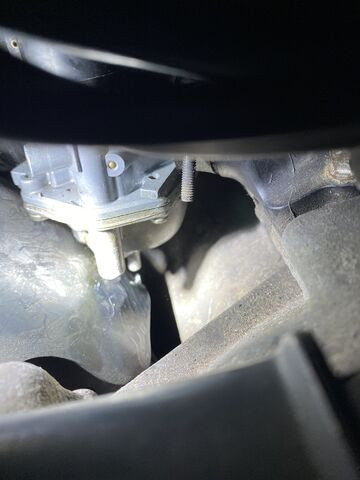

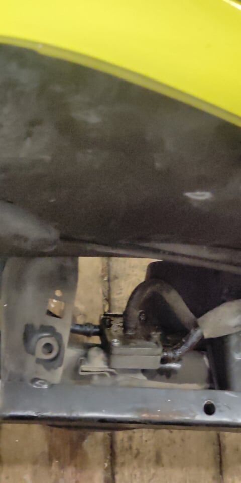

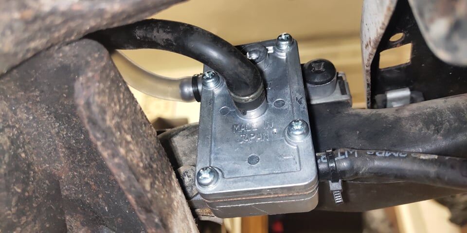

Sziasztok! Egy kis segítségre lenne szükségem! Megint csöpög a benzin a runner-ből. A karburátor alján. Amikor megyek vele akkor nem csöpög, amikor megállok, akkor se, kb 1-2 perc múlva kezdi. Ha befogom a lukat alul ahol csöpög, akkor a légszűrőház alján csöpög. Sajnos a szerelőm csak 2 hét múlva ér rá, addig kezdenem kéne vele valamit mert tele a tank!
Köszönöm! -

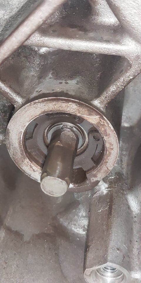

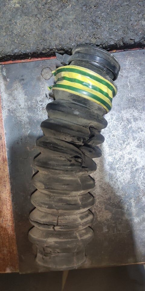

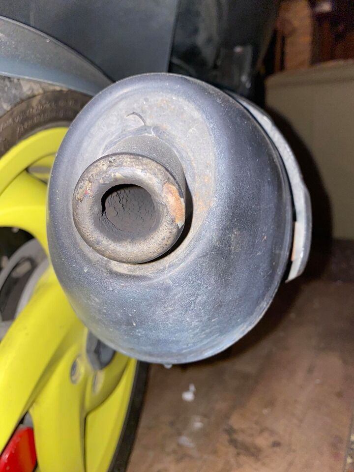

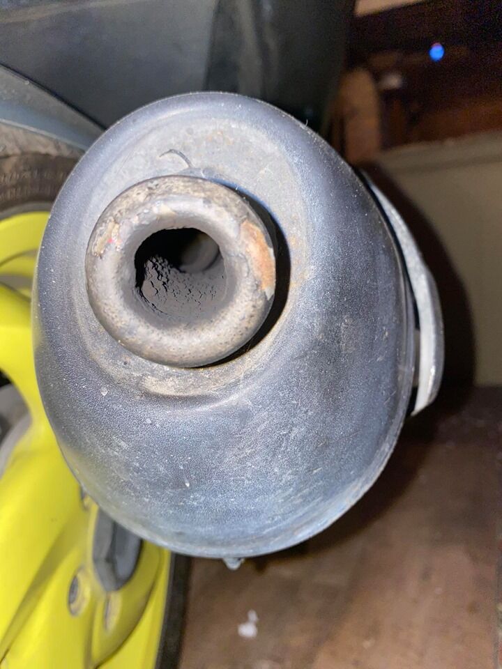

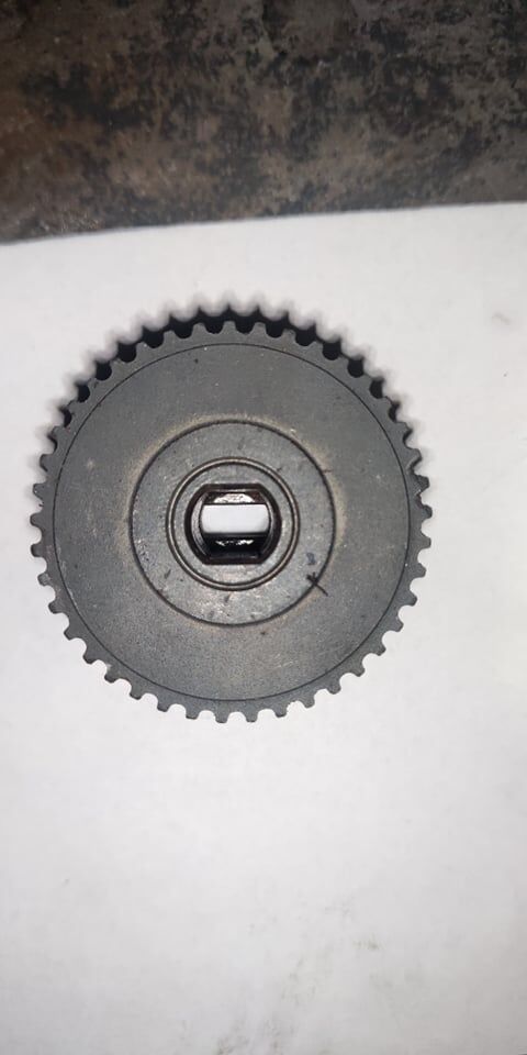

Tiszavirág életű volt az örömöm az új motorral kapcsolatban, a szerelő csúnya dolgokat mondott ma. Benzinpumpa, vízpumpa, és még pár sallang, benzin csöpögés, mindent meg sem jegyeztem amit mondott, de egy 100-as rá fog szaladni, teljesen szét kell szedni a motorját a vízpumpa csere miatt. Küldött pár képet:

Runner_fxr
sityupityu
#76984
Én is arra gondoltam, nyilván nem a főtengelyre vagy a hengerre.
Szerencsére találtam egy nagyon jó szervizest, meglátjuk mit talál. Bár egyik ismerősöm szerint a dobfékes kicsit jobban gyorsul, mert kisebb a kereke és más az áttétele. -
Runner_fxr

Na végül is nem csak a pucolás volt itt, nem volt a karbiban alapjárati csavar, hanem a gázbovden volt megfeszítve úgy, hogy legyen alapjárat, összetákolta az előző tulaj vagy valaki. Nem is a gyári karbi van benne, dellorto helyett mikuni. Most megcsinálták faszán.

Azt mondta a szerelő, hogy csak kipucolta és megszűnt a csöpögése a karbinak. Egy szíjat kellett még cserélni, de ezt leszámítva rendben van a gép. Ja meg perszer kapott egy új légszűrőházat a régi repedt helyett, meg egy új szivacsot és új burkolatot kapott az ülése.

Elvitte ma a szerelő a mocit, rendes volt, kijött házhoz, mert mondta, hogy csöpögő karbival ne menjek vele. Kitoltam a garázsból és nagyon úgy tűnt, hogy a légszűrőházból is folyt benzin, mert hátul a dekni is benzines volt. Teljesen át lesz nézve, kíváncsi leszek milyen költségeket mond.
