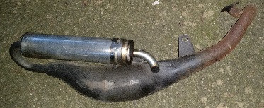

Más: El van törve a "kipufogó tartó konzol"?
Nem tudom pontosabban leírni, hogy mi is ez ami a váz és a kipuff között van, már korábban is volt hegesztve, most is megcsinálom, de jó lenne belőle egy gyári.
Mi lehet ennek a neve? -
