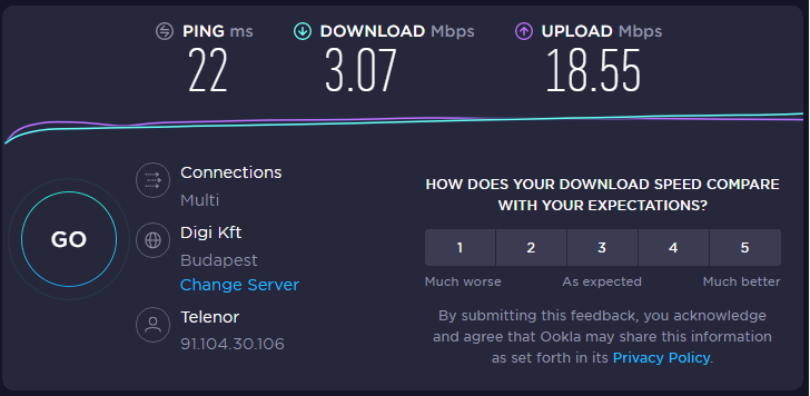

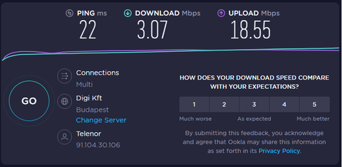

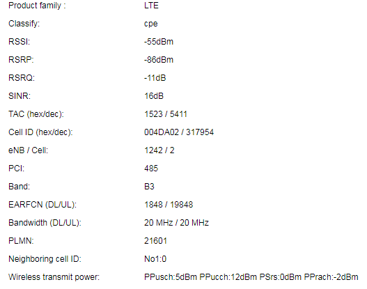

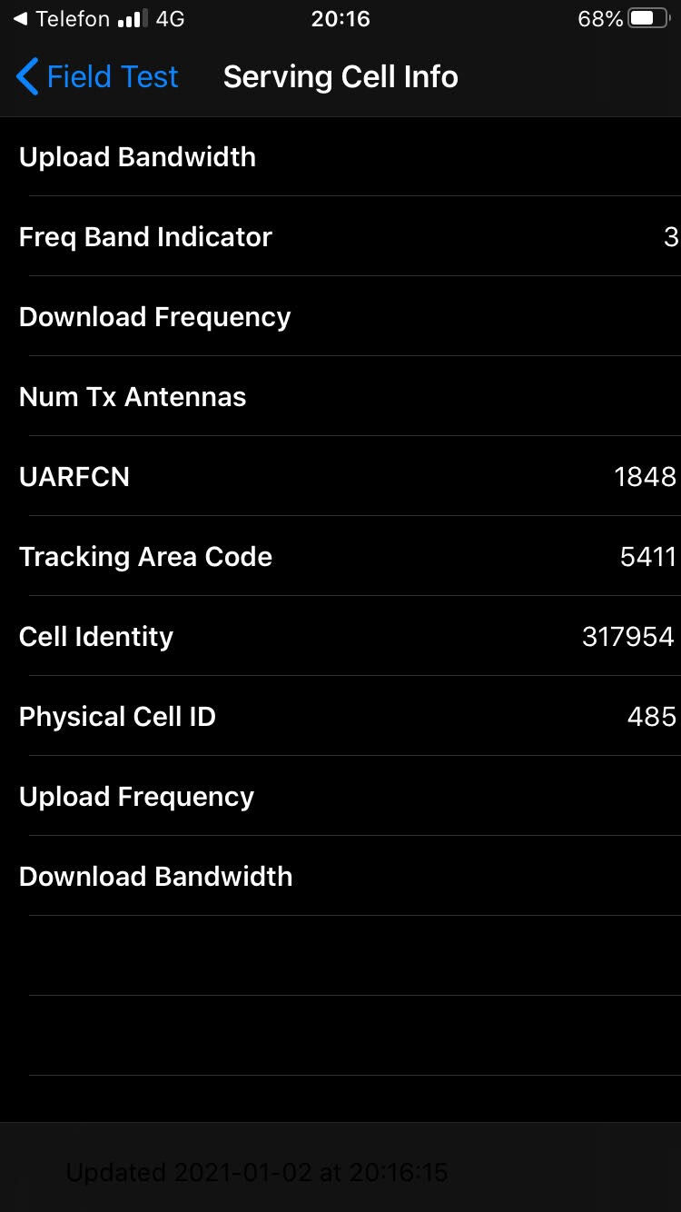

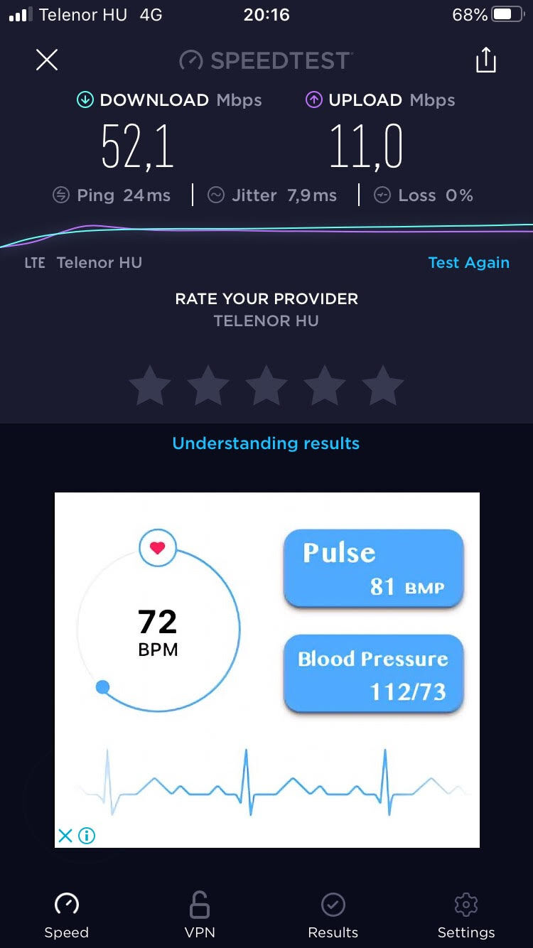

Tudna nekem valaki értelmes magyarázatot adni arra, hogy egy korlátlan 4G telenor sim egy huawei B525-ben miért produkál esténként 1-3Mbitet, mikor ugyanott egy iphone 6S koppra ugyanarra a toronyra csatlakozva 40-50-et? A telefon is csak az első 1-2 mérésnél hozza ezt, utána ugyanaz a gyalázat 1-2Mbit.
APN megegyezik, torony megyegyezik, mindenféle FW-t kipróbáltam az 525-ön, sim-et cserélve is ugyanez. Tuti, hogy be van terhelve ilyenkor a cella mert éjszaka 80-90Mbit megvan. De akkor nem értem, a telefon, hogy mér az első egy-két alkalommal ugyanazon a cellán 50Mbitet.

4Grider
#8290
Most találtam meg a menüben. Valóban ha csak a B20-at engedélyezem akkor 1Mbit alatti érték jön, ha csak a B3-at akkor 3-6Mbit, de ugye van ez mellett néha egy harmadik is ami most is 45Mbitet tud de csak a telefon csatlakozik erre ha elkapja. Egyszer sikerült a másik szobában a modemmel is elcsípnem de egy perc alatt visszaváltott a lassabbikra. Gondolom azon kevesebben lógnak csak gyengébb a jele ezért dobja el a modem. Cella infó alapján ha el tudnám helyezni a térképen, hogy merre kell keresnem talán sikerülne olyan pontot találni ahol stabilan rajta tudok maradni esetleg egy irányított antennával akár.
