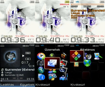

Mint làtom 176x220as kijelzöd van. A kivàlasztott kép max 50x50 legyen. az unselected pedig 36x36 ha jòl emlékszem,de inkàbb meglesem dèlutànra olyan 3körül. -
A menüben gondolod? Én már megszoktam
Amúgy próbáltam, de hiába kicsinyítettem le a képet, nem lett kisebb a telefonon, így gondolom a menu.ml-ben van valami belőve. Van egy jó kis szerkesztőm hozzá, de nem akartam vele annyit bajlódni, jó ez így, a menüben úgysem járok sokat
