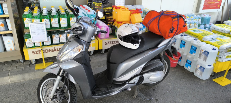

Amikor haverhoz mentem vidékre hétvégére, befért volna a motyó a hátsó dobozba, de inkább táska gumipókkal az ülésre. Minél előrébb, minél lejjebb. Ha az utasnak jó helye van az ülésen, akkor a csomagnak is.
De ugyanúgy 4 keréken. Teljesen máshogy vezetek koppra pakolt kombit, kistehert, mint üresen. Máshogy gyorsítok, más követési távolságot tartok, máshogy engedem be a kanyarba, stb. Az utazási időn nemigen látszik meg, mert így is, úgy is q megengedettel megyek.
macilaci78
Amit nem vesztek figyelembe a pakk tömegénél, az a pilóta tömege és persze a motor tömege.
Esetemben a 20 kilós pakk kb +6-7%, míg mondjuk egy 50 kilós hölgy esetében +11% a pilóta+motor tömegéhez mérten ugyanazon motoron.
Ha már a dekágon rugózunk, akkor ezt is figyelembe kellene venni. -

Ez egy kb 29 literes táska Lidl-ös lapos gumipókkal (3 db-bal) rögzítve a sisaktartó konzolra. Amikor teszt jelleggel megcibáltam, a kormány is mozgott a középsztenderre állított motoron. Meg nem mozdult.
A chubii által mutatott megoldást nem tudom jó szívvel ajánlani. Egyrészt autó tetőcsomagtartón nekem lazult már le, másrészt az messze nem annyira rugalmas. A gumi alatt ha a csomag átrendeződik kicsit (gumiszalag elmozdul és máshol fog, vagy a csomagban egyik dolog a másikon elcsúszik), akkor összébb esik, kisebb lesz a leszorítóalkalmatosság útja és lelazulhat. A gumipók ezt nagyobb tartományban tolerálja, mint a spanifer. Ezzel együtt tudok kölcsönadni, mert van 3 is és az elmúlt 5 évben nem használtam.
