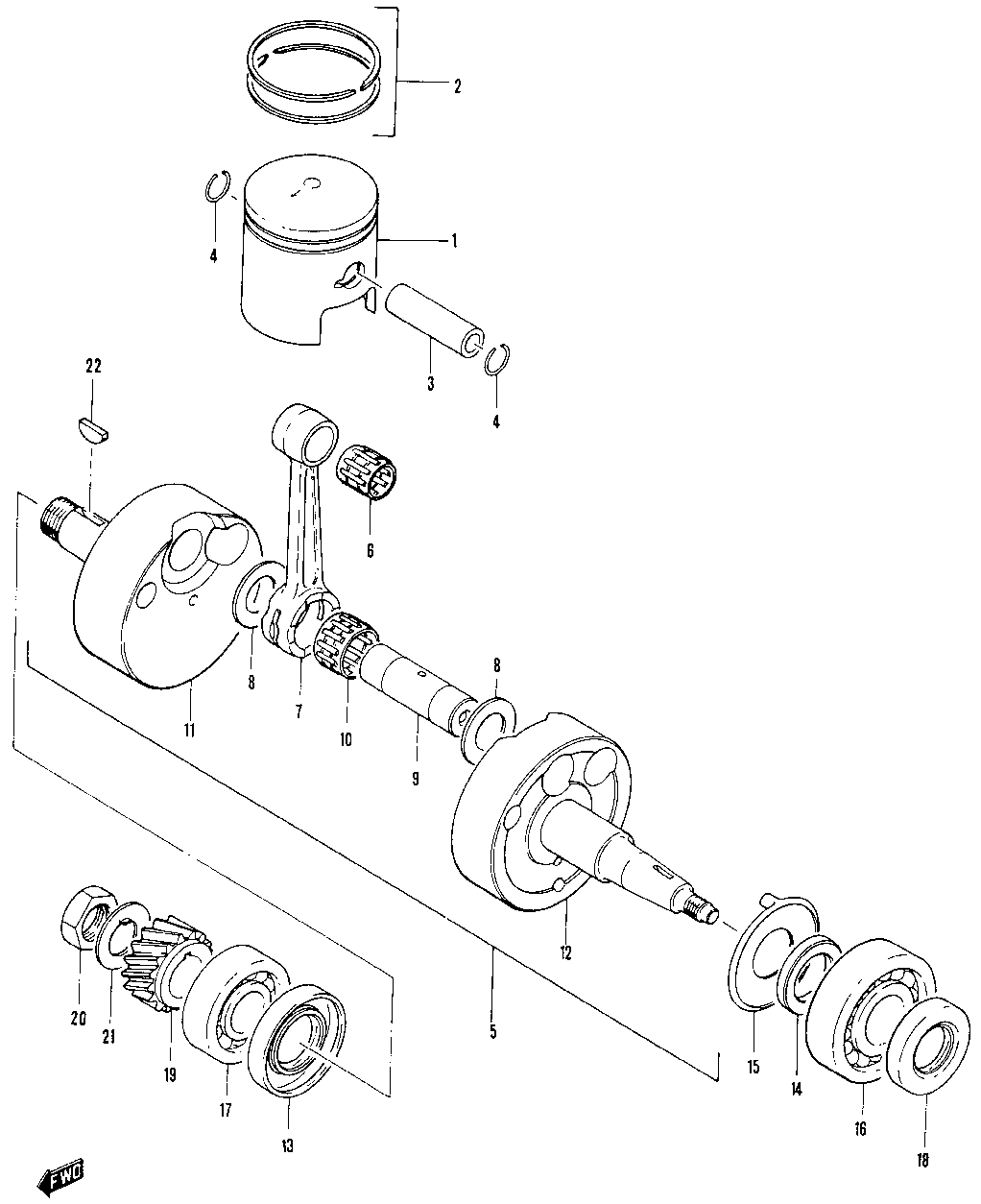

Végre megtaláltam a neten az alkazrész katalógust. Ez alapján majd megkérdem a suzukit tudják-e szállítani.
Ez lenne a spéci főtengely csapágy azt hiszem ez az 1974 modellé. Enyémen nincs rajta a külső gyűrű.
[link]Szerintem a jobb oldali csapágy tönkre ment. Aztán elkezdte rángatni a főtengelyt a rezgéstől utána meg megmozdult a csapágy a tengelyen bal oldalt.
Furatmikrom nincs egy mérését nem fogok venni. Sajnos nem én tehetek róla, hogy ilyen nagyra fúrták anno...
15000 km mentem vele így. Meg tudom megéri megfuratni 2. túlméretre, de sajnos nem ismerek senkit aki megfúrná szakszerűen. Dugó+gyűrű szett csapszeg+csapágy 30k.Még ha tudnék valakit aki érti és rendesen meg tudja fúrni...
Azt azért hozzá teszem évente megyek vele 100 km-t. Nekem ebbe a mociba a koplett fiatalságom volt benne ilyet nem látni minden nap.
Majd el lesz mosva minden rendesen.

az öntvényben nem fordult meg a csapágy. Kiszedtem a csapágyakat. Megmelegítettem a fészket és után könnyen ki tudtam ütni. Egyik csapágy rossz. Az egy standard csapágy a másik a meg spéci csapágy nem lehet europába kapni amcsiba van. Van rajta egy szoknya lemez ami a 2T olajat a főtengely hajtókar csapágyához tereli a 2T-s olajat. Egyébként ez jó viszont ez fordult meg a főtengelyen.Most vennem kell egy pótalkatrész katalógust, mert a suzukiban semmit sem tudnak erről a motorról.
A motorban 33 000 Km van volt már szétszedve én szedtem szét 22 évvel ezelőtt mert a berugó kar racsni rossz volt, ahhoz is szét kellett butítani.
A dugattyú gyűrű ha a hengerbe rakom akkor a két vége között 0,8-0,9mm távolságra. Gyári manual szerint 1 mm a max.
Valami oknál fogva első túlmérette megfúrattam még 17 éves koromba miért nem tudom, szerettem mocikat bütykölni, de senki nem tanította nekem én magamtól jöttem rá mindenre. Nyilván ez nem jó de ez volt a hobbym. Most 22 év után tudatosult bennem, hogy sajnos túl nagy lett a furat, vagyis felső határ értékes. A henger nincs megkopva nincs benne váll hanem a dugattyú gyűrűk nélkül 0,15mm hézaggal van benn. Kimértem. Szerviz manual szerint 0,05-0,15mm lehet a hézag.
Valószínűleg ezért is van, hogy a hogy dugattyú gyűrűt ha a hengerbe rakom majdnem felső határértéken van tehát 0,8-0,9 mm. 1 mm a megengedett. Szóval nem tudom, hogy vegyek-e új gyűrűt hozzá.Ráadásul a gyűrűt sem mindegy hogy rakod be 7 fokos dőlészöge van. Anno én ezt fordítva raktam be és első 10 km alatt túlhevült a motor akkor jöttem rá, hogy valamit elcsesztem, aztán megfordítottam a gyűrűt.
A helyzet, hogy a dugattyú jó állapotba van a gyűrű nem engedte át a kompressziót mert a dugattyú szoknyája egyáltalán nem kormos.

Nos szétbontottam, még a blokk közepét nem húztam szét, de látszok, hogy a jobb oldalo tehát a kuplung felőli oldalon nem jó a főtengely csapágy. Axiális irányban elmozdul. Rendelek hozzá csapágyat szimeringeket és blokk közép tömítés, meg henger tömítést. Lehet, hogy kap új gyűrűt is, mégiscsak 36 éves a gép.
Az a kérdésem, hogy ha kicserélem a csapágyakat és berakom az új csapágyat ne használjak csapágyrögzítőt? -
