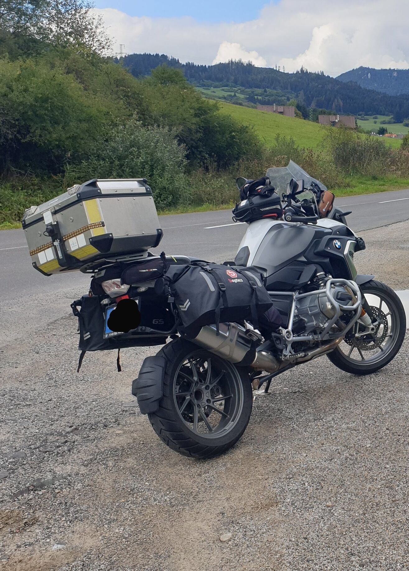

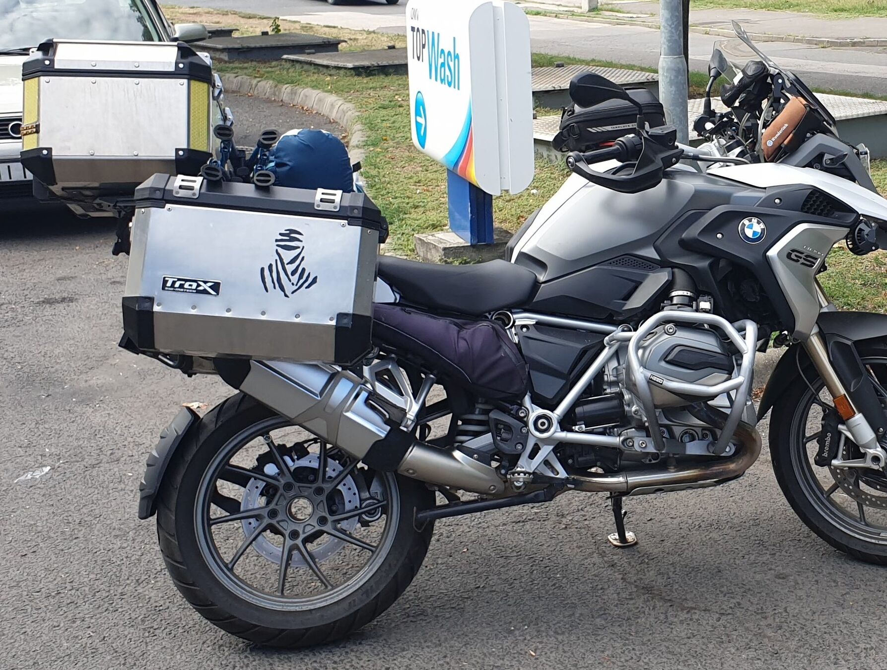

Én nem, illetve a legritkább esetben pakolok a hátsó ülésre. Utána csak kán-kán tudok felszállni a motorra, összerugdosva az ülést
A puha táska nagyon kényelmes, ötvözi azt a lightosságot amit te kapsz az oldal doboz nélküliséggel, azzal a praktikummal amit az oldaldobozzal.
Ez most készült a hétvégén, 3 napra pakolva, Zakopane-ba reggelente 3-5 fokot ígértek, így volt nálam pár meleg cucc, farmer gatya, pulóver, papucs, cipő, fürdőgatya (SPA is volt), törölköző, stb.
A hátsó dobozban csak a szokásos cucc (erről már volt itt szó
), meg 3-4 üveg jana, oda-vissza útra dobozos kávék, gyakorlatilag üres volt, ha bementem volna vhova, befér a dobozba a tanktáska vagy talán a bukósisak.Ha nagyon akartam volna, minden befért volna a hátsó dobozba, ha nem viszek magamnak vizet (de nem szeretem a helyi mentes és savas vizeket se..), a két táska 5-6 kg oldalanként a ruhával, könnyű felvinni a szállásra, nem zavar a motorra üléskor, ugyanúgy lehet vele döntögetni mintha nem lenne rajta, egyrészt mert nincs súlya, másrészt meg meg sem moccan, ez sok felkötözött csomagról nem mondható el.
