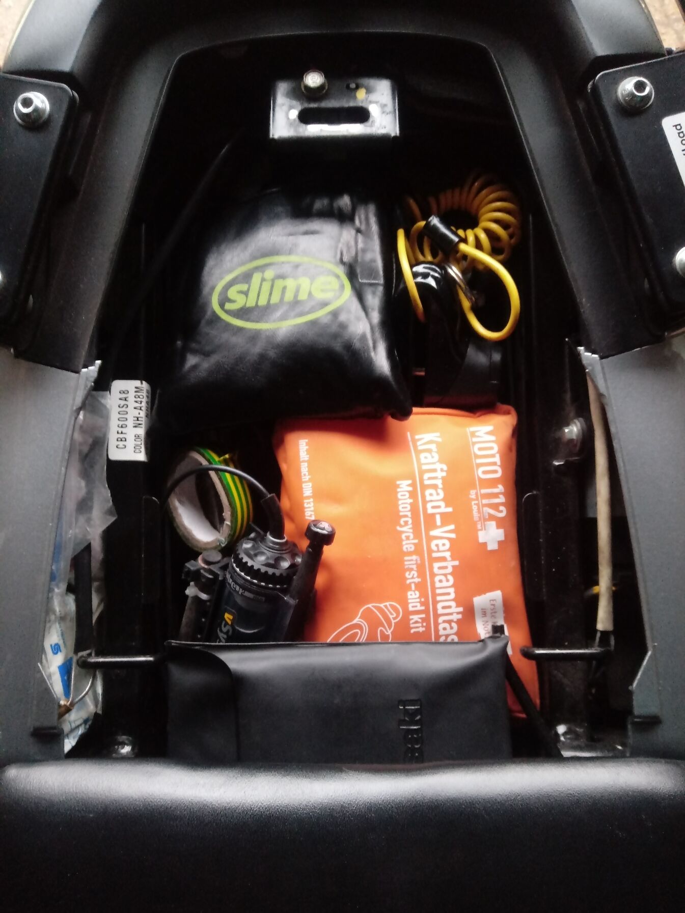

Felraktam ma a scottit. Végülis sikerült az ülés alatt elhelyezni, úgy hogy a szokásos úti holmik is elfértek .Gyártottam neki egy cső tartót, amit csavarral rögzítettem, ehhez a tartályt gyorskötözővel oldottam meg. Kipróbálni csak a garázsban tudtam,10fokban nem volt kedvem motorozni. Így első ránézésre nekem nagyon tetszik ez a rendszer. A szabályzó középállásban 1perc alatt egyet cseppentett a kék olajból 10fokban.A lánc tiszta, nem ragacsos mint a spray-től. Kíváncsi leszek majd "élesben" hogy vizsgázik.

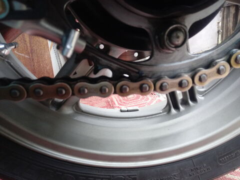

bacus
#124826

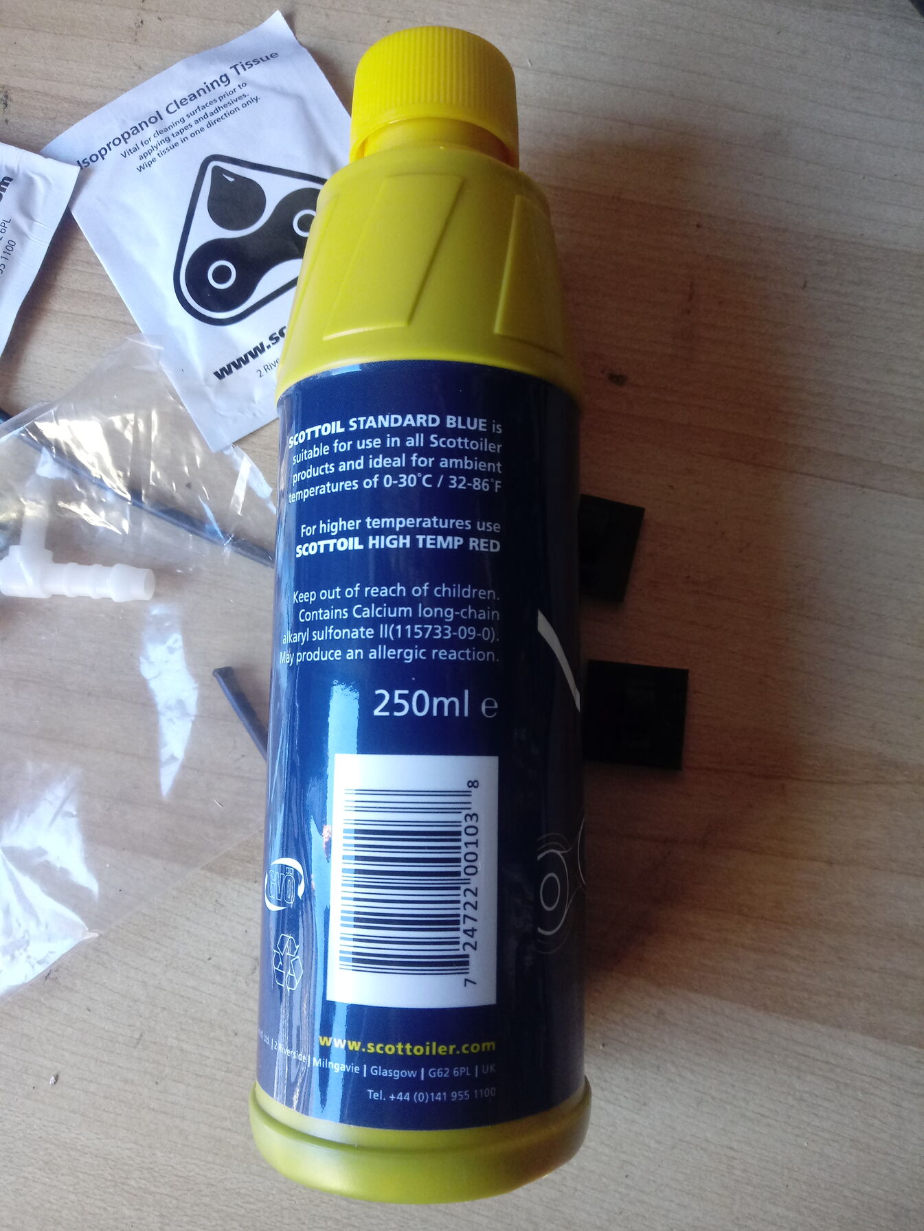

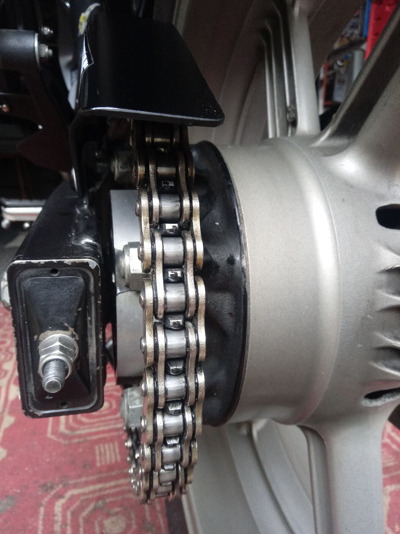

A láncvédőt levettem nem csak tisztitás céljából,hanem lecseréltem olyanra,ami egyben van a sárvédővel.Tehát ott abszolút tisztaság van.Aztán az első lánckerékfedél levételekor láttam hogy mennyire bőségesen kapott még a spray-ből
.Elég volt megtisztitani attól a ragacsos trutyitól.Biztos hogy a scottoiler-ből is kerül majd oda olaj,de azt könnyebb lesz tisztítani legalábbis úgy gondolom.
A sárga olajat milyen hőmérsékleten ajánlják?Én a szetthez most 250ml kéket kaptam.0-30 fok közti használati javaslattal. [kép] -

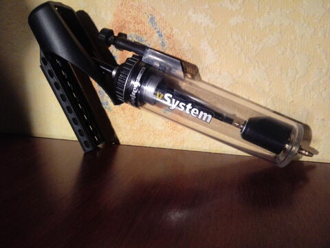

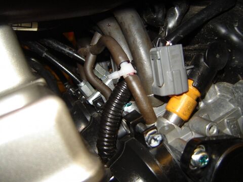

Sikerült beszereznem a scottoilert.
A vákumcsövet be is kötöttem, a csatolt kép alapján.(Nem a gyári csövet vágtam el hanem egy másik csőbe raktam a "T" elosztót)
A tartály elhelyezésén gondolkodom.
Tudom hogy a függőleges helyzet lenne a legideálisabb, de úgy csak "látható" helyen tudnám elhelyezni. Leírás és néhány video alapján lehet enyhén fektetve is. Ti hova tettétek? Az ülés alá gondoltam "elrejteni" kb. 40fokos szöget enged a tárolóhely.(Honda CBF)
Elég ekkora dőlés? Amint nézem a tartályt ha függőlegesen van akkor sem tud teljesen kifolyni egy pici mindig marad benne.

#124735
Van vákumcsatlakozási lehetőség
