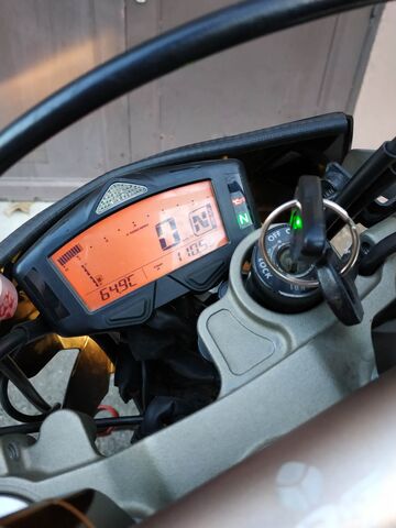

Nem tartom kizartnak, hogy nincs vagy "kikapcsoltak" a termosztatot.
Azt tudom, hogy nyaron csak 1x kapcsolt be a ventillator, amikor az autosokkal egyutt araszoltam.
- dolgozni kellet menni, de nem volt kedvem.

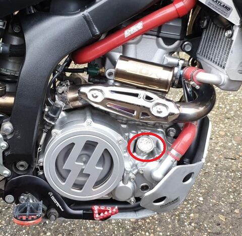

Megoldas lehet nekem a 10W30-as olaj (10W40 helyett) ?
Mint emlitettem eleg alacsony a hutoviz hofoka (50-75), most hogy mar 5°C alatt is van a homerkseklet.
Az olaj hofoka sem igazan megy 60 fole (a kepen lathato meresi ponton - olaj toltonyilasban - kb 3-4 centit belog a homerofej).

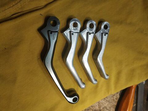

A multkor volt szo a gyorsvaltorol.

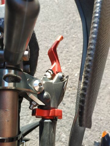

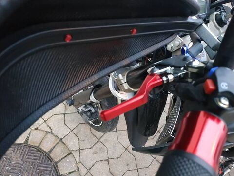

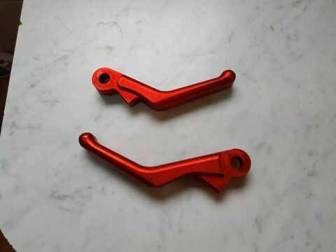

Az elmult par napban kicsit megcibaltam a kuplugkart es rugdostam a valtot, meg mindig azon az allasponton vagyok, hogy nem kell ide gyorsvalto.

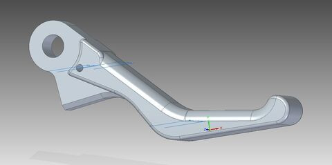

Persze nem a gyari 4 ujjas marokkal szoritom kuplungarral.
Megterveztem (Zeta kar volt az alap), legyartottam, hasznalom.
(jol . . . megforditotta a sorrendet)
