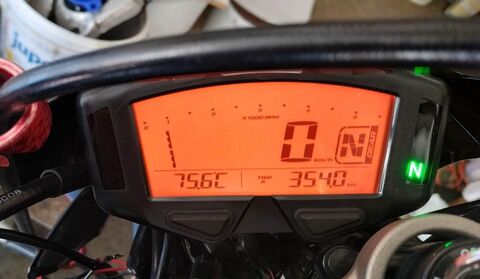

Mint korabban irtam, a 65 fokkal nincs baj. En ugyanezt tapasztalom hidegben, bar 50 fok ala nem szokott menni. Es ezt furcsallom is, de nekem nem 250 es motorjaim vannak, tehat azok joval tobb hot fejlesztenek.
Lehet nincs semmilyen hiba, es ez ilyen. Nem tudom.
A hutot takard le tovabbra is, de semmilyen modositast ne csinalj a hutorendszerben. Ha nagyon aggodsz, telire rakj bele 30 as olajat 40 es helyett. -

nálam a gsxr csinálja azt hogy hidegben nem megy 70 fölé normál közlekedésnél. de hidegen meg nem akarom küldeni. na eléri 6-8 km kíméletes melegítős haladgatás után 70 fok. megállok 2-3 perc állás játszok kicsit a gázzal 90 re felmegy, onnan meg erezd el a hajam és 85 fokon stabilizálódik mondjuk ott már azért nyél gáz és nem esik 10ezer alá. nekem ez bevált de ehhez persze kell az én közlekedésem

Amennyiben rendesen zar is, akkor a termosztattal ne foglalkozz.
50 ala el nem tudom kepzelni hogy lemegy ugy, hogy azt mondtad, mar letakartad a hutot.
Ezeket a megoldasokat oedig felejtsd el, hogy elnyomsz valamilyen vizcsovet. Meg a hibat sem tudjuk.
Biztosan nem az van, hogy melegebb eghajlatra szantak.
Vazszammal en nem tudok mit kezdeni, hacsak nem ducati.
Nyaron a ventinek kulon hokapcsoloja van, nem ugyanarrol szokott menni, ami a muszerfalba megy, tehat biztosan nem fott volna meg a motorod. Es azt latnad rajta, hogy jonne a viz a kiegyenlitotartalybol.

Ket lehetoseg van. Vagy rossz a vizhofokmerod, vagy a termosztatod.
65 fokkal ilyen hidegben nincs baj, de ahogy kiveszem a fogalmazasodbol 45 fokra nem ment le a viz homerseklete, csak feltetelezted, hogy le fog menni. 7000 nel tobb hot is fejleszt a motor, szerintem nem megy le 45 fokra. 65 fokosan hasznalom en is az egyik motoromat, ilyen hidegben az sem tud annal jobban felmelegedni. Ezert megallni motorral nem kellett volna.Meg kene nezni a termosztatot, hogy normalisan mukodik-e.

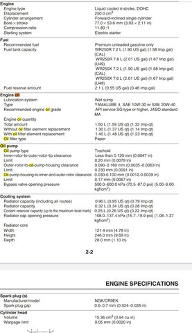

Gepkonyve szerint rakhatod bele.
Sztm nem lesz vele problemad, uvegelni ugysem szoktad. A melegoldali alacsonyabb viszkozitas miatt a hidegoldali is lejjebb megy, azonos jeloles eseten is.
Kisse alacsonynak tunik az 50 fok. Ha hideg idoben ez a max, akkor vagy a hofokmerot, vagy a termosztatot meg kellene nezni. -

Felesleges. Nem lesz jobb. Maradj az előírtnál.
Vagy ez a tervezett üzemi hőfoka a gépnek, vagy hamar nyit a termosztátod.
De a 75fok, nyitott idommal, és plusz 5fokba nem rossz szerintem.

Mire kell megoldás? A számok jelentését az olajon tudod? A W előtt a hidegre vonatkozó adat, utána meg a melegre. Ez a skála minél szélesebb, annál több hömérsékleten megfelelő az olaj. Ha sokat motorozol (és hidegen indítasz) akkor a 10W helyett érdemes lejjebb menni, mert az 5W segít, de ha a most használt olajad tudja a 40-t melegen, akkor nem lesz nála jobb a 30-as! Viszont ronthatsz vele.
A Dl650-be mikor eljött az olajcseréje, a motorszerelőket oktató motorszerelő barátom tanácsára kipróbáltam az Ani 10W60-t, és utána már CSAK azt használtam. Pedig a v-strom első generációja se volt soha túlmelegedve, pl az olajhűtőt a későbbi modellekről levették, mert nem volt rá szükség. A barátom is használt ilyen olajhőmérőt és alig megy fel 60 fok fölé még nyáron is, télen meg 40 fok körül mozgott, ezért pl a 2005-ös évjáratú modelljét átalakította a későbbi modelleknek megfelelően olajhűtő nélkülire. (az olaj itt a vízhűtőben kapott egy külön kört, így hamarabb felmelegedett és egyenletesebb volt az olaj hőmérséklete.
Az előzőleg használt olaj 6e km után (pedig szerintem motul 10w40 volt) nem látta el jól a feladatát, pl a váltó eléggé recsegős lett, a színe és állaga sem volt hasonlatos az újkori olajéhoz. Ellenben ez a 10W60 8e km után is sárga maradt, a váltó sem recsegett, nem ette az olajat, szinte nem akartad elhinni, hogy már túl vagy 2e km-el az ajánlott csere perióduson.
Pedig a 60-as meleg értéket látszólag semmi nem indokolta és mégis (nekem) sokkal jobb volt. -
