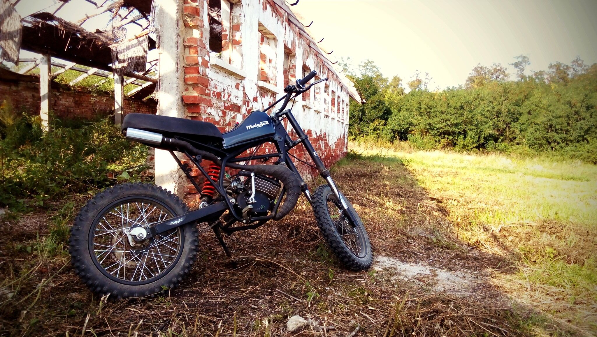

Önsúly passz, gyárilag 45kg, de csak a váz maradt az, kicsit szabdosva lett ő is, lényegében egy full épített motor. Velem teljesen jól megbírkózik, 80kg vagyok, de erősebb rugót is kapott. A dobfék brutális, féltem is tőle eleinte miként fog szuperálni, de jobb a fékhatása, mint a nagyon a brembo tárcsának.... Közúton ritkán használom, nem is az az ő pályája. Kanyargós csapákon, erdőben, földesúton szerintem hatalmas menni vele, néha halálos is amikor meglódul. Ilyen helyeken sokkal fürgébb, mint a nagyobbik motorom, azzal ilyen helyeken nagyon gagyi közlekedni, mert egy dömper hozzá képest, az inkább aszfalton futkozni jó, hasztalan gép, pont mint a BMW terepjárók.
