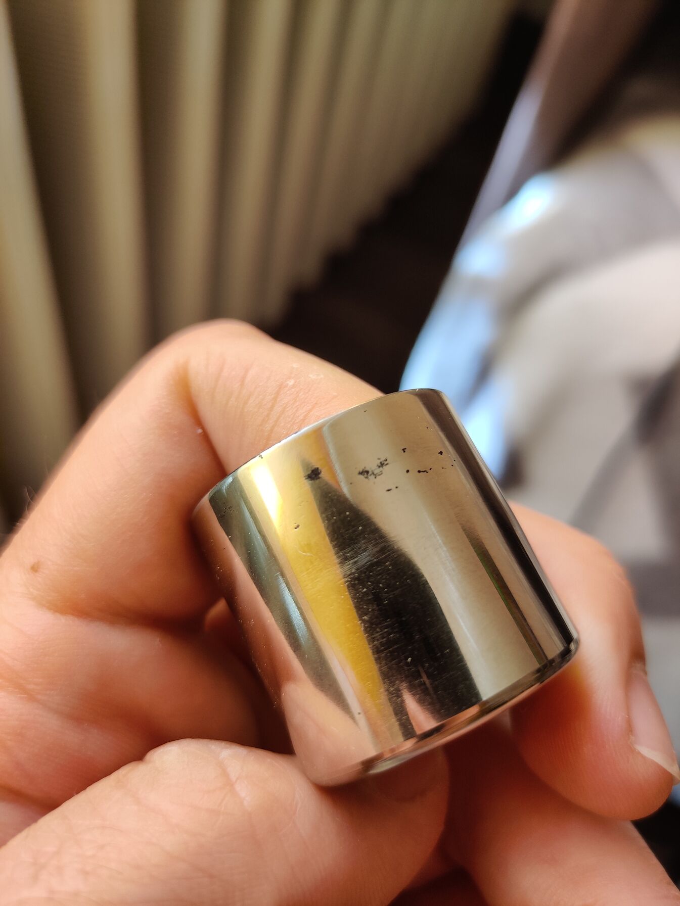

Szétkaptam teljesen a nyergeket, el lett pucolva minden, viszont a dugattyút nem sikerült teljesen. Maradtak benne ilyen rozsdapöttyre emlékeztető részek benne meg ilyen húzások is. Remélem a kép nagyjából visszaadja a dolgot. Ha végighúzom rajta a körmöm akkor beleakad. Sajna mind a négy dugattyún vannak ilyen felszíni sérülések. Jól gondolom, hogy akkor ezek így cserések?
[kép] -

#128809
Köszi, amint ki tudom szedni mindet meglátjuk milyen állapotban vannak. Egyet ki tudtam szedni az eléggé megkeményedett. Sanszos, hogy csere lesz.
