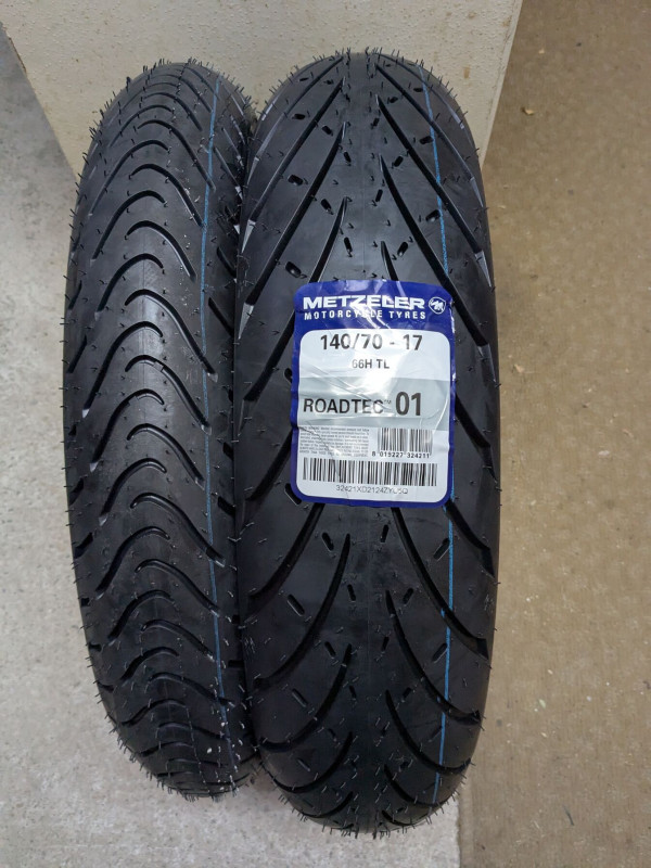

Ma felkerültek az új gumik. A 8 éves gyárihoz képest ragadnak.
A vége 118 lett szereléssel.

Jelenleg a gyári roadwinner gumi van rajta, gondolom valami kínai, de nekem megfelelt. Ha lehetne kapni itthon, ezt venném rá megint. De, amúgy tényleg puha. Előző 2 tulaj 5 év alatt 5000-et ment vele, végig garázsban tartották. Jelenleg roadtec 01 a kiszemelt, nagyon nincs választék az én méretemben, hogy párban is legyen. A másik meg a pirelli sport demon, de annál a roadtec jobb.
25 ló 25NM nem koptatja annyira a gumit, azért jó még rajta a minta. -
vendingo
Kérdés: 2017-es gyártású a gumim, 2019-es moci, 5 év alatt 5000-et mentek vele, most 12500km van benne, minta jó, puha, tapad is. A minták között már ráncosodik a felület.
Használható még ez így, vagy inkább cseréljem?
Jövő hónapban mennék Horvátországba, utána olaszba, esetleg még montenegro...
Semmi bajom a gumival leszámítva, hogy ráncosodik a minták között. -
