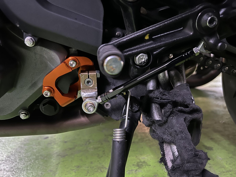

Ma kora délután gurulok szépen Pilisvörösváron, épp készülök átmenni a vasúti sínek alatt az aluljáróban, ami azért kanyarodik kicsit. Egyet visszaváltok mert ugye kicsit emelkedik, nap persze kellően süt szóval nem láttam olyan extra jól mindent. Odaérek az aljába, 2cm sóder/kavics az egész sávban Piliscsaba irányába. Gondolom valami mosadék a vihar után. Én ilyet még nem diszkóztam motoron, nem tudom, hogy maradtam rajta... Nyilván tapasztalat hiánya, de erre nem számítottam, nem láttam még ilyet egy aluljáróban sem. Ahogy visszaemlékszem, nem nyúltam semmihez, mi a frászt lehet ilyenkor tenni?! Konkrétan azt éreztem, hogy utazok, nem tehetek semmit csak megyek megyek ahogy a fizikának tetszik.

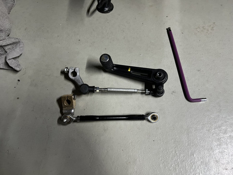

Egyenlőre ilyen lett. Nagyon jól működik, jóval nagyobb erő kell, de frankó rövid úton jár a váltó. Így már a gyorsváltó is fel-le működik 10/10 alkalommal. Még le kell csiszolnom a kart, meg lehet le is festem feketére, viszont elég menő arany színe lett a hegesztéstől. A gömbszemekbe mindegy, hogy hat lap fejű vagy imbusz fejű csavart teszek? A csavarokhoz 243-as loctite-ot használtam. Ez elegendő? Kék a színe, eredetileg piros volt benne. Valamint a toló rúd nem teljesen párhuzamos a láncal, ez okoz + terhelést a váltó tengelyre? Ha a váltó kar kintebb állna, akkor közel párhuzamos lenne, de az meg megint csak megnöveli a váltótengely hosszát, ami támasz nélkül lóg a blokkból...
Ugyan ott vagyok akkor igaz?

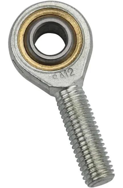

Átalakítottam a váltórudazatot, nem tudom mi a pontos neve az alkatrésznek amit felhasználtam de így néz ki :
Az eredeti váltórudazaton lévő csuklók szörnyen lötyögtek. Ez sokkal jobb, viszont nem tudom rátenni az eredeti gumiköpenyt.
Nem találok sehol rávalót, létezik egyáltalán ilyen? Arra gondoltam rámelegítek zsugorcsövet. Kell neki egyáltalán a védelem? Vagy előbb lesz hajtókaros mint hogy ez beragadjon, szoruljon ilyenek?Más. Valaki hegesztett már váltó kart, ami a váltó tengelyen van? Mennyire tartós, biztonságos ilyet használni? Rövidítettem rajta és így használnám. Ezzel foglalkozó profi cégnél hegesztik.

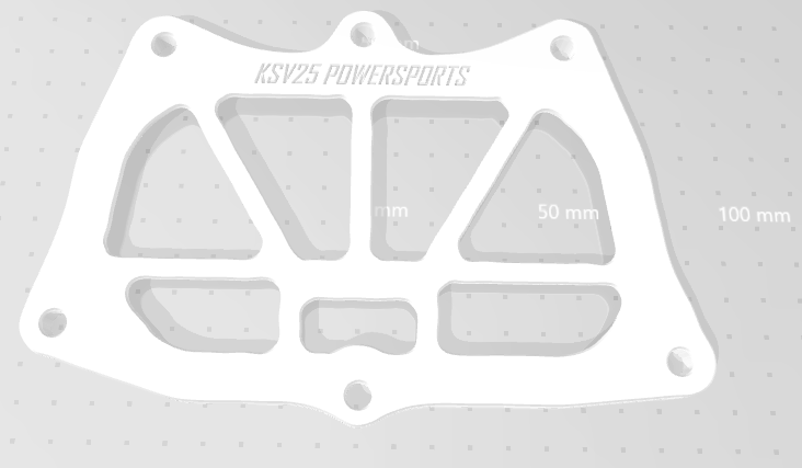

Tudnátok ajánlani valamilyen légszűrő szivacs\textil\bármi anyagot? Ami nekem van (ipari bútorasztalos gépekhez való) az túl laza, és nem tudom ragasztani sem.
Olyan kellene amit ezzel a fedéllel le tudok fogatni, és a kerethez, középen futó szálakhoz ragasztani is szeretném, vagy valahogy odafogatni. A ragsztásban sem vagyok 100%-ig biztos, cserélni, tisztítani is kellene alkalmanként
Ez például?
Ha ez nem megy, akkor ki kell próbálnom valamilyen kazettás megoldást ami közrefogja a szűrő anyagot, de kellően szűkös a hely a magasságot illetően szóval ezt nem bántanám ha nem kell.
