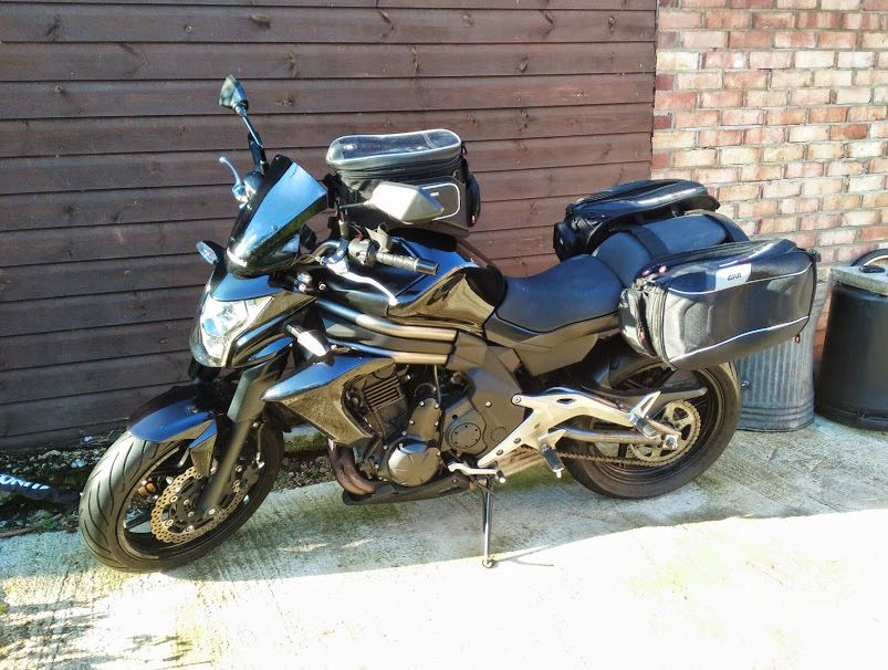

-Mosquito-
#44607
Koszi szepen mindenkinek.
Akkor az lesz, hogy megveszem azt a givi bovitheto nyeregtaskat es ha nem tunik bizronsagosnak akkor keresek valami konzolt is hozza.

Bogyó bá'
#44603
Es merre talalok ilyen tartokonzolt? Mert nezem givi hivatalos oldalat es er6n 2012-1014-hez nincs semilyen tartokonzol nyeregtaskahoz. Mashol se talalok.
Nem is irjak, hogy kellene hozza.Ezen a kepen mintha lenne ott egy kicsi vas cso ami a nyeregtaskat tartja, de franc tudja hol lehet megvenni.
Lehet, hogy alapbol jar hozza? Mondjuk az erdekes lenne, mert ez motorspecifikus cucc gondolom.Edit: Asszem megvan. Givi TE4104, viszont ha ezt megveszem akkor nincs ertelme a nyeregtaskanak, mivel erre fel lehet rakni a rendes pannier-t.

Sikerult 2 nyeregtaskara szukitenem a keresest.
Az elsonel azt irjak, hogy 26-35 literig, de nem igazan ertem hogyan. A masodik pedig 25 literes.
Szerintetek melyik lenne az idealisabb?
Ezekhez kell meg valami kiegeszito vagy csak megveszem a taskat felpakolom hatulra es mar indulhatok is?

#44576
Tenyleg nyeregtaska lesz a nyero, koszi szepen.
Tanktaskabol gondolom ne a magnesest nezzem, ugye? Az ER6n-nek felig muanyag a tankja, nem tudom a magneses mennyire lenne stabil.

-Mosquito-
#44573
Evente maximum ketszer lenne ilyen alkalom. Oda-vissza lenne tehat 2x4 napot tuti ki kellene birnia, utana tudnam esetleg lecserelni.
Igazabol a 25 litereshez is kell valami konzol, igaz olcsobb. Tenyleg csak a legszuksegesebbeket szeretnenk csak vinni, 1 cipo, 1 papucs, par rovidnagrag es polo, tobbi egyeb meg beleferne a tanktaskaba+utason kis taskaba talan.

Nyaron mennek egy 3-4 napos turara utassal es szeretnek venni 2 oldaltaskat es egy tanktaskat.
Eddig ezeket neztem ki:
[link1]
[link2]Nem tudom, hogy egy ekkora turara satrazas nelkul vajon eleg lenne-e a 1 darab 25 literes tarolo fejenkent, meg sose voltam ilyen hosszu uton.
Tanktaskaban pedig akkora a valasztek, hogy egyszeruen nem is tudom merre induljak. Kb egy kozepes meretu taskat keresek ER6n-re, amiben van telefon tarolo is.
Ti mit ajanlotok?
