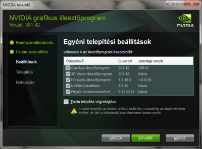

HZoli87
Adott a notebookom, benne egy GT240M. Újraraktam a Windowst, de nem a legújabb drivert (301.x), hanem a gyári lemezről a régit (186.x) telepítettem hozzá. Firefox jelzi, hogy régi a driver, nem megy a hardveres gyorsítás. IE9 alatt természetesen működik. About:configos turkálással van-e mód mégis bekapcsolni? Köszi
