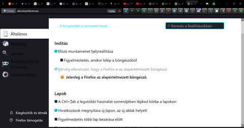

Beírod, hogy about:support, ott megkeresed a Profile foldert és megnyitod. Ott létrehozod a chrome mappát, majd oda Notepad-del létrehozol egy sima szövefájlt userChrome névvel, .css kiterjesztéssel. A fájlba bemásolod a kódot, mentés, bezár.
Beírod, hogy about:config, megkeresed azt, hogy toolkit.legacyUserProfileCustomizations.stylesheets és true-ra állítod.
Firefox restart és kész.

about:config
browser.compactmode.show true
browser.proton.enabled false -
