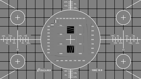

Ha csak 1-2 mm eltérés lenne a középső nagy körnél, azt sokan talán észre sem vennék, hogy nem szabályos. Lehet mérési hiba is.
De van itt olyan videó, ami a kitöltést is egyértelműsíti (a külső köröknek érinteni kell a széleket, meg nyilván a rombusz csúcsainak is), meg a kör is egyértelmű rajta.
Felbontást is lehet állítani:

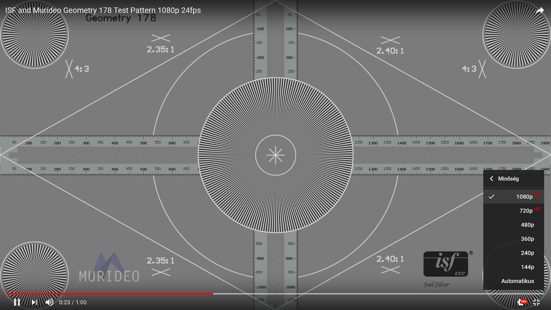

Kernel
kingpython
#20318
Pedig az én monitoromon nézve az első videó volt vízszintesen nyújtott ikonokkal.
Ez az utóbbi pedig pont jó. A kép is, meg a linkelt videón a desktop is.

#20315
Bár mintha mindent elkövettél volna a videófelvételnél, hogy véletlenül se tudjuk hiánytalanul, egészében áttekinteni a képernyőt, illetve a mértani helyzetet, legfeljebb annyi sejthető, hogy a kör, illetve négyzet alakú ikonok nem szabályosak.
Ugyanakkor mértani képtelenségről beszélünk, ha azt mondod, hogy egy 1920 x 1080-as kép nem fekszik fel pontosan és oldalarányosan egy 16:9 képernyőre. Ezért ezt így távolról nem tudom megítélni, hogy miért torzul konkrétan:
Akkor lenne talán értékelhető, ha az előző tesztábrát látnánk teljes képernyőn, vagy asztalháttérként beállítva.

#20315
Full HD-ben a kapott monoszkóp képen a körök átmérőjét mérd meg mm pontossággal vízszintesen is és függőlegesen is. (Biztosan meg vannak a sarkok, ferde fehér, vízszintes- függőleges vonalak ott találkoznak ?)
Ha nem egyeznek, vissza a monitort az eladónak.
Ha egyeznek, akkor szemüveg csere vagy szemészet.Videót meg legfeljebb teszt képekről mutass, filmeket sokszor kénytelenek kis mértékben torzítva sugározni, rögzíteni különféle technikai okokból.

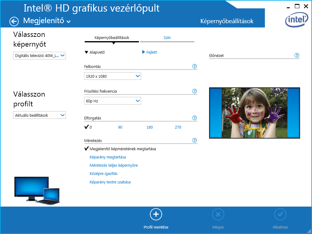

Hasonló vibrálást én csak akkor tapasztalok, amikor 24 Hz-re állítom, de később elfelejtem visszaállítani és nem 24p videót indítok, amitől kiesik a szinkronból. De ez csak videólejátszásra vonatkozik.
16:9 kijelzőn, ha a szélek kiterjedése jó, akkor geometriailag képtelenség, hogy a 16:9 felbontás nem illeszkedik, ezért ez így még mindig értelmezhetetlen.
Alábbi kép 1920 x 1080-as. Ha kiteszed teljes képernyőre, vagy beállítod desktop-háttérnek, akkor hogyan néz ki?

Maga a desktop jó, böngésző jó? Asztali ikonok nem torzulnak, egérkurzor a képernyő széleinél ütközik, vagy továbbszalad a "semmibe"?
