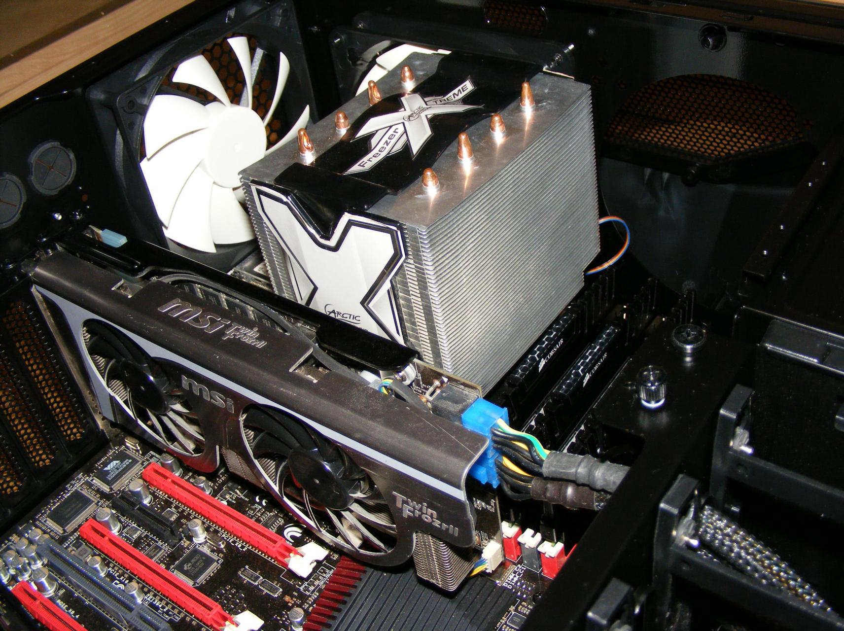

arctic freezer xtreme 2.0
Volt már korábban ilyenem, és 5000 forinttól nem várhat sokat az ember, na de ennél mégis csak többet...

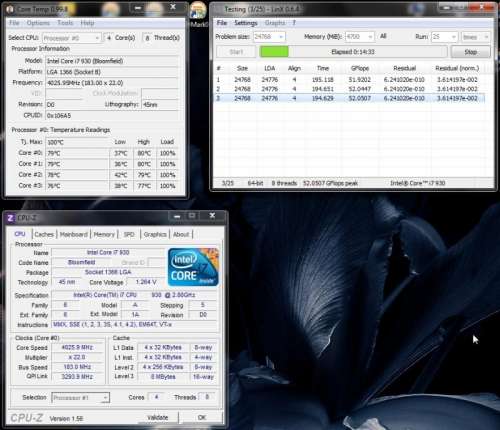

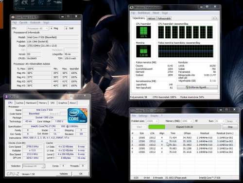

Egyébként Prime95 small FFT-vel terhelve mutatta be a "trükköt". Így, hogy tudom a feltételeket, már könnyen reprodukálható, 1 workernél 18x, kettőnéál 17x a legmagasabb szorzó amit állít magának.
BCLK már most 197, kíváncsi lennék, mit bír
QPI illetve UCLK-hoz mennyire érdemes hozzányúlni, mennyi teljesítménytöbbletet jelenthet?

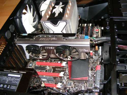

Sajnos mégsem lesz 7770 crossfire(egyenlőre), mert a srác elfelejt bejelentkezni, mióta képeket kértem a cuccról...
Helyette MSI gtx 560ti twin frozr II lesz (már itt is van). Már csak a táp hiányzik.
Mellesleg nem érdekel valakit seasonic ss-400et tápegység 5500 ft+posta áron? (nem én árulom)
Most kaptam meg, és ahhoz képest, hogy 400 wattos, két 8 pines PCI-e csatlakozója+2 8 pines alaplapi csatlakozója van, valamint 12v ágon 360at lead...

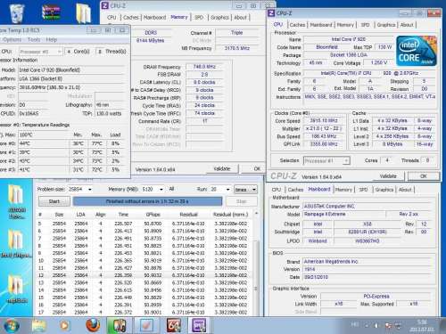

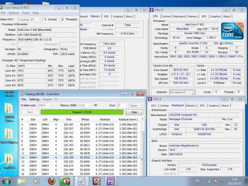

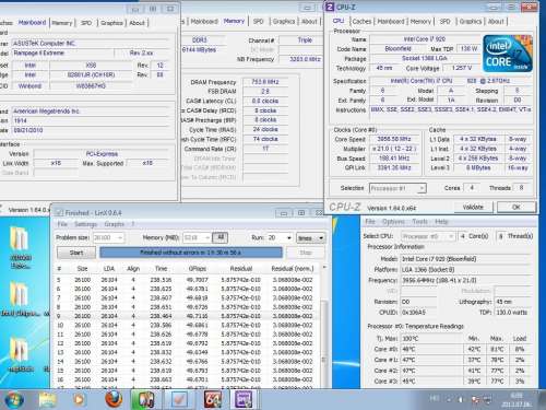

Visszatértem a csapatba egy i920+r2e+3x2G corsair vengeance-al.
965 óta giga lapom volt és így most eléggé be vagyok halva az asus biosban.
A reggeli hűs időben nyomtam egy kis LinX-et relative offset legkissebb értékével + LLC.
2009-ben volt már egy UD5-ös konfigom és bizony itt az LLC durván fölé feszel.
Azt sem értem hogy a szorzót miért nem veszi le amikor a feszültséget visszaveszi.
Kicsit bonyolult ez a bios nekem. A procinál is 2 feszérték van. A másikat érdemes babrálni?
szerk: monitorom egy 17ˇ-os tesztmonitor (nem leszólni

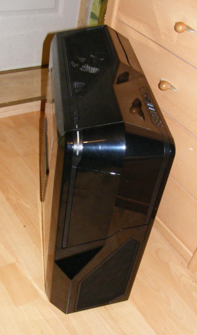

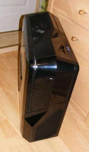

DEV_NULL
ricshard444
#38139
Értem. Van NZXT ház ami elmegy, de úgy általában nekem nem igazán tetszik egyik sem. Én Antec párti vagyok.
