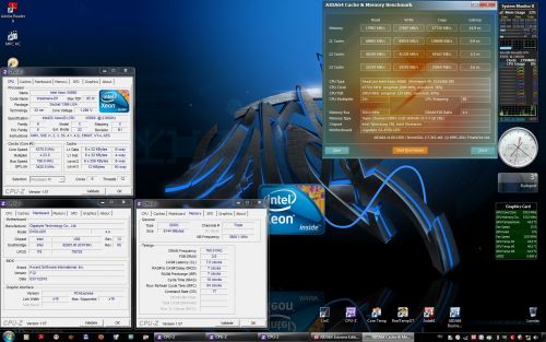

Nálam xeon tuningnál a ram csak úgy volt hajlandó tuningolódni, ha a bclk-val megegyező sebességre állítottam. tehát pl. 160bclk és 1600ram.Amúgy 920-ról váltottam x5650-re, ami ment simán 4,2-őn és nem melegedett túlzottan.
Érezhető előrelépés volt!
korábban raktam is fel képet: [link] -

Volt mindkettő. A 980x-990x egyszerűen tuningolható, vagy szorzó, vagy bicikli, vagy a kettő együtt. az A xeon csak biciklivel tolható. Az UD5 nagyon jó lap erre és ott a ramot is lehet húzni.
Ha kettő közül kéne dönteni, akkor egy x5660 a nyerő. 95W tdp, viszonylag magas szorzó, 2, 3 vagy utasításkészlettel több, mint a 980x-990x.
Azért ez nem rossz órajel:
