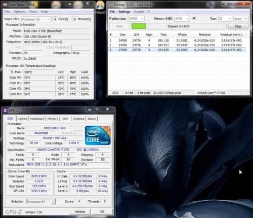

A Matterhorn nem egy rossz hűtő és a házad is egy jól szellőző fajta, úgyhogy ehhez képest lehetnének alacsonyabbak a hőmérsékletek, de azt sem szabad elfelejteni, hogy minden proci más.
Ugyanakkor egy nem megfelelő pasztázás és/vagy hűtő felhelyezés is okozhat magasabb hőmérsékletet.
Nem tudom, hogy próbálkoztál-e újrapasztázással és hogy mennyi venti van a házban (túl sok ventivel is el lehet rontani a huzatot), de első körben ezeket megnézném. A paszta elvileg túl sokat nem számít, de egy jófajta hozhat akár 3-4 fokot is egy gyengéhez képest.A magok hőmérséklete soha sem egyforma. Ez teljesen normális. Az eltérés szintén procinként változik. Nálam 5 fok körül van, de mindig a legnagyobbat veszem figyelembe.
A max. hőmérséklet az adott beállítás függvényében változik (magasabb órajel és/vagy magasabb feszültség = magasabb hőmérséklet) és a legmagasabb (pillanatnyi) értéket jelenti.
Részemről a tényleges értéket (első oszlop) szoktam figyelni és nem engedem 80 fok fölé, pedig a valós használatban ennél jóval hűvösebb egy proci. -

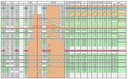

0x124 = add/remove vcore or QPI/VTT voltage (usually Vcore, once it was QPI/VTT)
0x101 = add more vcore
0x50 = RAM timings/Frequency add DDR3 voltage or add QPI/VTT
0x1E = add more vcore
0x3B = add more vcore
0xD1 = add QPI/VTT voltage
0x9C = QPI/VTT most likely, but increasing vcore has helped in some instances
0X109 = add DDR3 voltage
0x0A = add QPI/VTT voltage -
A PCI-Express Clock Drive értékét 900mV-ra állítsd, bár ez szerintem nem befolyásolja az eredményt, de attól még az a helyes érték!
A CPU Vcore éréke szerintem is túl magas! 1.3V bőven elég kell hogy legyen!
A QPI/Vtt nálam sosem volt 1.215V fölött, úgyhogy szerintem azt is lejjebb vehetnéd!
A DRAM Voltage nálam 1.64V és a memória teljesen jól érzi magát (1600MHz CL6-7-6-24-1T), viszont a proci elméletileg nem szereti az 1.65-nél magasabbat.Régebbi próbálkozásom 4GHz (BCLK 183)

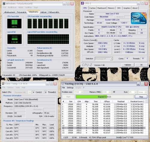

Jelenlegi beállítás 3.3GHz (BCLK 160, alulfeszelve)
Ahogy korábban is írták, lehet, hogy a Windows-al van valami gubanc. Arra nem akarok gondolni, hogy a proci hibás, de sajnos az is benne van a pakliban.

Ezeket állítsd be:
CPU Clock drive: +800mv
PCIE Clock Drive: +900mv
CPU skew: +300ps
IOH clock skew: 0psJah és a PCI-E frekit is fixáld 100-ra.
QPI/VTT fesz lehet alacsony lesz, elsőre a fenti értékeket állítsd be ha nem ok, akkor növeld a QPI feszt, 1,35V-ig elmehetsz bátran (de nyilván 1-2 lépésenként emeld).
Arra figyelj, hogy minden fesz konkrét értéket kapjon (vagy normalra tedd legalább) semmit ne hagyj auto-n, mert ezek a hülye Giga lapok össze vissza feszelnek mindent.
mod:
Ram meg ne turbón legyen, hanem standard-en, mert különben nagyon leszűkíti a subtimeings-okat és soha nem lesz stabil a géped.
QPi/uncore sebességre is nagyon figyelj oda!

Most csináltam egy gyors tesztet (i7 930, X58A-UD5) olyan órajelen, amivel még nem próbálkoztam. BCLK 195, szorzó 21 (4095MHz) CPU 1.2825V, QPI/VTT 1.215V. Máshoz most nem nyúltam, ezért nem is volt stabil Linx alatt, de gond nélkül elindult.
Nem hinném, hogy a 960-as ennyivel gyengébb, még akkor sem, ha korábbi stepping. Hogyha jól emlékszem, akkor a Clock Drive beállítása előtt 3.6 körül dobta a hátast a rendszer.
szerk: Most nézem, hogy a 960-as is D0 stepping, úgyhogy pláne tudnia kéne ezt az órajelet.
