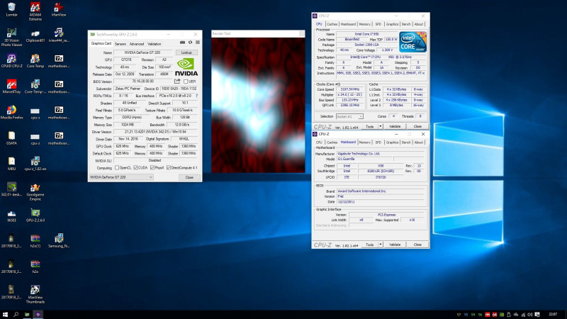

Aida64 ezt mutatja: (kérdés hogy honnan olvassa ki ezt)
Szerintem nem teljesen jó a gpu-z ebből a szempontbólDe majd letesztelem.
PCI-E 2.0 x16 port #3 Használatban @ x16 (AMD Vega 10 - Switch Upstream in PCIe (PCIe SW.US) --> AMD Vega 10 - Switch Downstream in NBIF (PCIe SW.DS) --> AMD Greenland - High Definition Audio Controller, Asus ROG-Strix-RXVega56-O8G-Gaming Video Adapter)

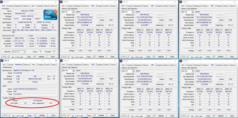

Laraxior
#47889
Köszi, nekem a bekeretezett részen 16 van.
Valószínűleg akkor a GPU-Z programmal van a gond.
Mindenesetre letöltöm a 3Dmarkot és összevetem az eredményt egy hasonló géppel. Csak 6GB, most nincs erre időm.

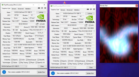

Érdekességképpen, letöltöttem azt a GPU-Z verziót amit a screenshotodon láttam:
Pedig Gen2 : [link]
