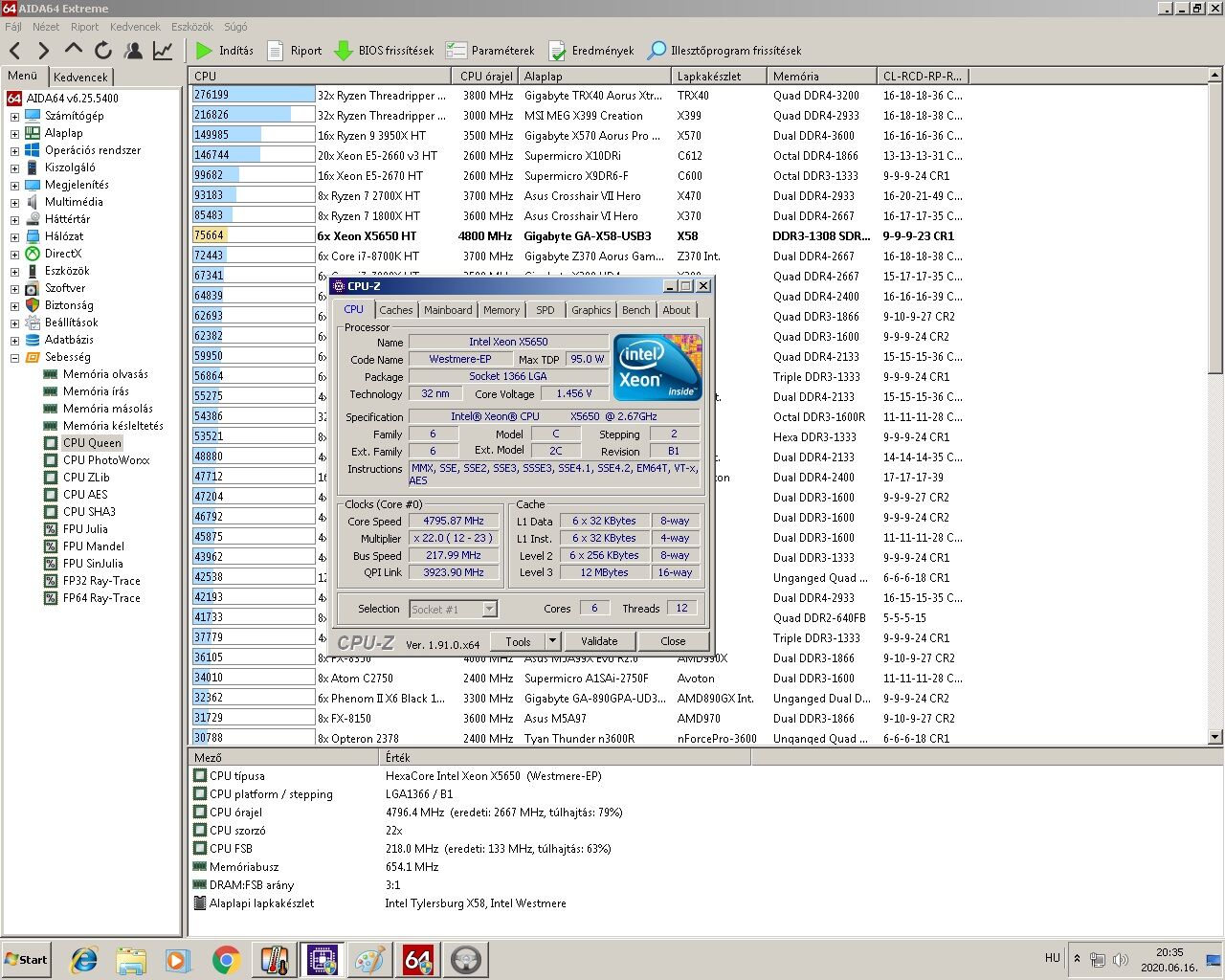

Szóval pontosabban. Az unicore-nek szerintem semmi értelme, csak az instabilitást növeli, ha úgyse az alapórajelet használjuk. Mondjuk most alapból 3600-ra van húzva és ha terelést kap még rápakol 200 MHz-t. Az 5650-nél a "gyári" unicore 2.93 GHz.
Auratech
A korábban próbált alapszintű órajelemelés üzemszerűen működik. Menne feljebb simán 4 GHz fölé 1.32 V mellett.. Viszont a hűtés elégtelen, amikor munkába lendül a masina. a 80fokra állított (a 70 után) cpu riasztás be-bekapcsol, tehát a proci ekörül imbolyog. Ez nem is volna rossz, de én hűvösebben szeretném tudni terhelés alatt.. összeszedtem minden szükségeset, mindenféle ventillátorokat, hűtőbordákat, szabályzót, MX-4-es pasztát.. , Csak az elszánás kell, hogy szétkapjam a masinát végre.. és hűvösre tegyem..
Kérdés. Kell -e a turbót engedni hagyni? Mivel úgyis húzom, szerintem a turbó felesleges, hogy még 200 MHz-et rápakolgasson.. extrába. EIST be van kapcsolva, ami felez. 4.4 lenne a cél és azt kapkodná le 2.2-re, amikot nem szorgoskodik.. -

A 4.8 nem stabil ezen a feszültségen 6/12 felállásba. HT OFF stabilnak mondható. Ha sikerül bele normális ramokat kukáznom, akkor kicsit jobban kitesztelem ilyen magas órajeleken, így nem érdemes vele bohóckodni. 4.8 6/12 stabilan benne van 1.5v alatt kicsivel, ha nem olvad le közben a VRM.
Sajnos nem megy úgy mint a tiéd, vagy az Alpié, de így sem panaszkodok.

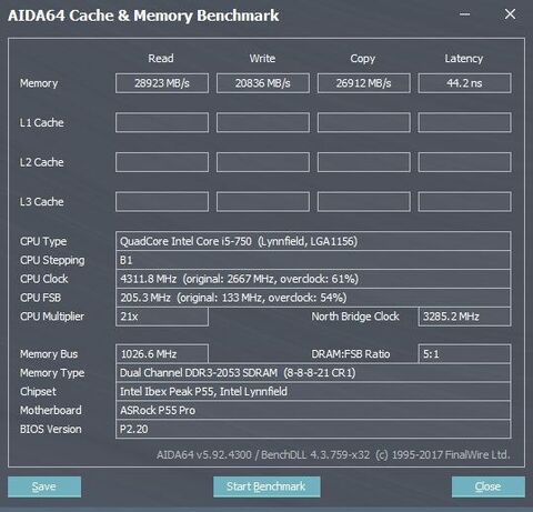

A lényeg, hogy ez miatt nem bukott a dual-channel (a 2 GB-os modul amúgy lassabb minden téren az 1 GB-os moduloknál, de ez van "elől", a többi is ráállt a paramétereire. (#47503) Pferi: A kitartás meghozza gyümülcsét.
Ha bírod táppal és hűtéssel, egy egészséges 4 GHZ-et össze lehet hozni a lapodban, meg persze ha van kedved hangolgatni.

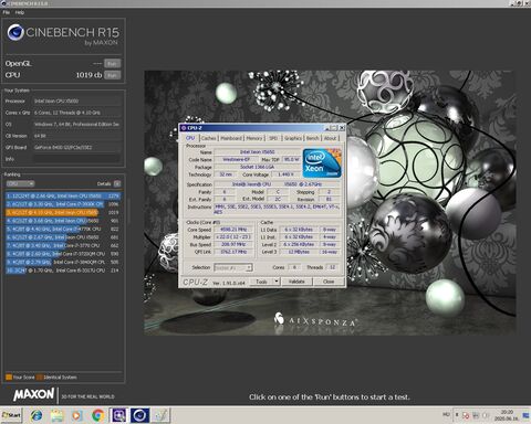

Kezd összeállni a gazdaságos játszós gép
Amint pár hete írtam, Ingyen kaptam egy Asus P6T + I7-920 + 6x2 GByte Kingmax 1600MHz + Hd 5770-es konfigot.
A tanácsotokra hallgatva vettem bele 5.000-ért egy X5650-es cpu-t. Ezt próbaképp belőttem 20x175-re, azóta is tökéletes, de a finomhangolás még ezután jön.
Az 5770 alapból alkalmatlan bármilyen mai játékra, úgyhogy itt a Hardveraprón 40.000-ért vettem egy XFX RX 580 8GB XXX edition-t. Azért ezt a típust, mert egy gépemben már ugyanilyen van, és teljesen meg vagyok vele elégedve, ebben sem csalódtam, FullHD-ra bőven elég. Persze megbízható, sok jó értékeléssel rendelkező tagtól vettem.
Mivel egy régi 0 szellőzésű házban volt, vettem hozzá egy Zalman S4 Plus házat, jól szellőző előlappal, 3 beépített RGB ventivel.
SSD és hdd volt itthon elfekvőben.
Próbaképp feltettem rá a kedvenc DIvision 2-t.
Nem gondoltam volna, de 12 Giga ram mellett is FullHD high beállításokkal gyönyörűen fut! 60 FPS-t simán hozza.
Nem hittem volna hogy egy 5 generációval ezelőtti platform ilyen teljesítményt nyújt.
Ráadásul amiket vettem hozzá, tehát a VGA, és a ház simán továbbvihető ha később esetleg lecserélném a 1366-ot. -

RAM: érdekességképpen, s775-nél 4 modulból úgy is kijön a dual channel, hogy az első slotban (CPU felől) 1 2 GB-os modul van, a másik 3 slotban meg 1 GB-os modulok, azaz 5 GB ram mene dual-channelben.
RAM s1366: tapasztalataim szerint BCLK órajeltől függően 1700-1800 között duruzsoltak legjobban a 2133-as ramjaim, különösebb kínzás nélkül.
