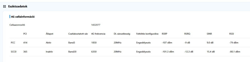

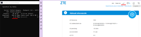

    Nappal:
    Pontosan fél 1-től reggel 6-ig most minden éjjel:
    (tegnap volt -110 dBm is, 6-kor visszaállt -99 dBm-re.)

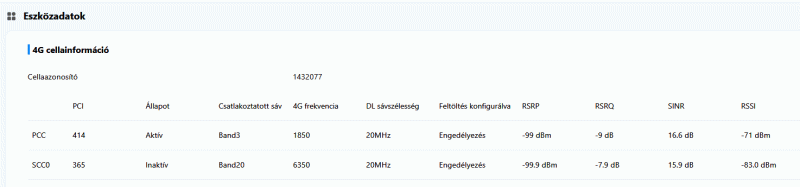

    de a jelerősséget nagyon lerontják egy ideje éjfél után. Most 1-kor látom szép a SINR is 17-18 helyett 6-8 dB, jelerősség (RSRP) is rossz. Indíthatom is az élő 4K-s videót :(((, ha használni akarom a netet.

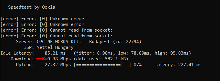

    Nem tudjátok korlátlan OtthonNetnél van akkora havi adat, amikor korlátoznak valamit? Éjfél után nálunk továbbra is takarékoskodnak a jelerősséggel fél 1-től reggel 6-ig, ha nem megy a CA. Márpedig CA csak akkor kapcsol be, ha pl sebességmérés történik, vagy letöltés. Online játéknál nincs, mert sebesség alapján elég neki 1 csatorna is.
    De a jelromlás (és a NAT) miatt sokszor instabil és kidobál a PS játék. Rádiók is leállnak...
    Ezért trükköznöm kell. Órákon át a háttérben folyamatosan futtatnom kell valamit, amihez kell a sebesség pl 4-8K élő videók. (Ennek nagyon nem örülök, mert asztali gépnek egy notebookot használok, ami hiába erős, akkor is terheli feleslegesen), de sajnos más okosságot még nem találtam, pl folyamatos ping és oldal lekérdezések nem elegendőek a CA-hoz.

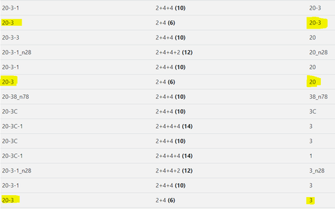

    Ez egyszerre tud 4 csatornára csatlakozni CA-ban, de a jelerősségen még kellene és lehetne is finomítani, ha lenne hozzá app. Vagy hivatalosan egy Yettel szakember, aki egy műszerrel házhoz jön és kiméri, beállítja ahogy kell. Ahogy ez egy normális szolgáltónál lenni szokott.
    Ennél alapból sajnos össze vissza változnak a csatornák számai és sorrendjei szinte percenként és hol van "használható" feltöltési sebesség pár perc múlva meg már 3 Mbit/s. Attól függ mit rak elsődlegesnek. B20 pl tud 40-50 Mbit/s feltöltést. A B8 sem lenne rossz, de a B3 és B1-nek 3-5 Mbit/s. A képen is látható, hogy ebben a sorrendben a B20 és B8 feltöltése tiltva van.
    Nagyon kellene hozzá a kis programom, amivel tudnám ezt is állítgatni.
    Pár perccel később már csak ennyi maradt, viszont elsődleges B3-nál engedélyezte a B20 feltöltést. Máskor meg tiltja. Hm ez érdekes.

    válasz donjohnson #115357 üzenetére
    Pedig ez a Router tudja. Tavaly szeptember óta használom így.
    B3 egyedül
    B8 egyedül
    B8+B3 CA látható, hogy szépen összeadja a fel- és letöltési sebességeket és a jelerősség és a zajszint értéknél is a B8 dominál.
    B3+B8 CA le 120-130 / fel 5 Mbit/s lenne. Itt a B3 dominál sebességben. Korábban jelerősségben és zajszintben is így tette, de kb 1 hónapja a CA-s -100 dBm jelerősség 106 lesz és a zaj a 16-18 helyett kb 6 dB. (ez a minőség miatt már gyenge, sokszor érezhetően lassan töltődnek be a weboldalak is...)
    Jelenleg nem tudom lefotózni, mert ilyenkor éjjel reggelig tartja az általam beállított sorrendet. (Automata többnyire "alszik") Mivel a B8 jelerőssége jobb, nem tudom magamtól megcserélni. A Router automatikusan is az általam preferáltra (8+3) csatlakozik, csak nappal nem érdekli a B8 jobb jelerőssége pár percen belül átállítja elsődlegesnek a B3-mat (3+8), majd a jelerősség és zajszint nagyon leromlik, de már nem a B3 értékeire, ahogy logikus volt, hanem sokkal rosszabbra.

  • Krystal_s
    válasz donjohnson #109341 üzenetére
    Igen 😔 sajnos azóta is ez megy. Naponta én állítgatom át kézzel mobilon a sorrendet, mert az automata erőszakosan erőlteti a B3-at elsődlegesnek, aminek itt a feltöltési sebessége most is csak 0-2 Mbit/s, néha 2-3.
    A CA csak látszólagos. Hiába írja a Router (ZTE MC801A), hogy 3-1-20 összevonva. Valójában nem vonja össze mind a hármat már letöltésnél sem. Olyankor a sebesség le 150-160 / fel 0-1 Mbit.
    Átállítom B20 legyen elsődleges, akkor a feltöltés 40 Mbit/s lesz.
    20-3-1 sorrendben letöltésnél összeadja mind a három sávot, de feltöltésnél nem. Csak a B20-at használja és így lesz a net sebessége: le 200-300 / fel 30-45 Mbit.
    Központilag szabályozzák, korlátozzák az egészet. Ez abból is látszik, ha újraindítom a Routert, akkor az is a B20-at állítja elsődlegesnek (itt annak a legjobb a jelerőssége és a legalacsonyabb a zajszint). Mégis pár perc múlva, néha pár óra után átállítja a sorrendet.
    Csatornák tiltását stb megoldottam, de a sorrendre még nem találtam megoldást. Kérdeztem a ZTE gyártótól, ígértek új FW-t, de a sorrend prioritásra biztos nem fognak lehetőséget adni. :\

  • Krystal_s
    Másoknál is volt már olyan (kevésbé lakott területen), hogy egyik percről a másikra minden sáv (1,3,8,20,28) jelerőssége egyszerre annyira legyengült, hogy szinte nincs is net egyik sávon sem? Routerrel és Mobillal is alig van térerő, de még telefonáláshoz sincs. Gyanús volt, hogy PS4 kidobált... kellemes, amikor egy feladat közben elszáll, aztán még az online rádió is többször leállt.
    A Routert újraindítottam hátha, de az is csak egy sávra kapcsolódik fel. Megnéztem mobillal és azzal sincs térerő. Az időjárás nem változott, nincs eső, sem felhők, tiszta égbolt, félhold...
    Elvándorolt a torony, vagy égitámadás? Eddig ilyen még nem volt, hogy minden Band egyszerre ennyire legyengült. Még az eddig stabil B20 sem használható és a megszokott -80 - 90 közötti jelerőssége most -108 dBm, 4G ECIO/SINR 0.3 - 1 dB között hm.....
    Speedtest (parancssoros) is errort ír, aztán mér 1-2 Mbitet. A B3 most a "leghasználhatóbb" a gyenge jelerősség ellenére.
    Bezzeg most a hülye automata a B20-at erőlteti, nem is kapcsolódna másra. Véletlenül sem a B3-at használja, ami most kivételesen jobb. Ezért most először B3-ra kellett korlátoznom, hogy tudjak netezni. Feltöltés 1-2, minek is több...

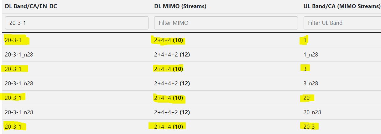

  • Krystal_s
    válasz logper #107180 üzenetére
    Ha egész hétvégén van upload CA ugyanarra a konfigra, 3+1+20, hétköznap pedig nincs, akkor az nem távolság probléma, hanem központi korlátozàs.Tàvolság miatt gyengébb lehet a B3, B1 up, de ha a Router összevonná a többivel (B20 aminek jó), tudjuk, hogy képes rá, ahogy hétvégén, akkor nem lenne probléma a sorrend sem. Nem kellene nekem állítgatni.
    Egy fix 20-30 feltõltèsi elég lenne nekem (online játék, biztonsági mentés felhőbe stb), miközben sokaknak itt 100 feletti.
  • Krystal_s
    válasz 4Grider #107170 üzenetére
    Most 8-kor cserélték "vissza". Van egy kis különbség.
    A letöltés miatt nem érdekelne, 120, vagy 200, csak a feltöltés nagyon kevés minden sávon, kivéve a B20.
    B20 le 30-60 / fel 30-45
    B3 le 80-100 / fel 2-5
    B1 ,ha látszik hasonló, mint a B3
    B8 instabil le 1-60 között / fel 1-10 ,ez túlterhelt sokszor, de alapból mindig erre tenné az automata a B3 és néha B1 mellé, este 11 után csak B8-ra.
    20+3+1, le 160-230 / fel 40
    3+1+20 ,le 100-120 / fel 2-5 (de csak hétköznap, hétvégén, péntek estétől hétfő reggel 8-ig ugyanolyan jó volt, mint 20+3+1 sorrendben)
    Ilyen volt egész éjjel, én állítottam be.
    és ilyen lett, automata állítja.

    válasz 4Grider #107166 üzenetére
    "Világosan leírta neked tőlem nagyságrendekkel jobban hozzáértő, hogy a -105 dbm B3-on 3 kilométerről miért más"
    Pedig igyekeztem érthetően írni.
    Erről beszélek hetek óta, hogy az AUTOMATA A GYENGE -100 -104 közötti dBm-es sávot helyezi elsődlegesnek! és beállítás után még vissza is rakja arra, miközben
    tud az -89 -94 között is lenni egy másik sorrendben. HA megoldható itt és megoldható, ha nem állítják át, akkor MIÉRT NEM maradhat úgy?

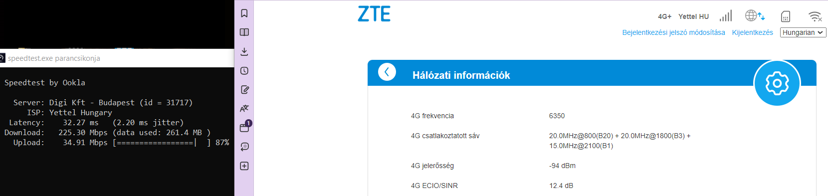

  • Krystal_s
    válasz donjohnson #107159 üzenetére
    Mi lehet a gond ezekkel a paraméterekkel (többnyire mindig ilyen, 3 km-re), hogy automatikusan nem akarja így hagyni, :F
    5 vonalas jel
    4G frekvencia 6350
    4G csatlakoztatott sáv 20.0MHz@800(B20) + 20.0MHz@1800(B3) + 15.0MHz@2100(B1)
    4G jelerősség -94 dBm
    4G ECIO/SINR 14 - 18 dB között
    hanem ugyanabban az időpontban, ugyanolyan időjárás mellett inkább átrakja 3+1+20-ra, amikor a jelerősség csak 3 vonal, - 100 -105 dBm és a SINR is rosszabb pl csak 8 dB? Ez pont ellentmond minden leírásnak.
    Tegnap is megcserélte, kb már óránként megtenné, ha olyan gyakran állítgatnám, de ha 10 után állítom be, akkor reggel kb 8-ig békén hagyja.
    Még soha nem volt olyan, hogy magától a legjobb értékek szerint állította volna be.

  • Krystal_s
    válasz 4Grider #106970 üzenetére
    Ugyanabban az időpontban, ha 3-20 van, akkor csak 2-3 a feltöltés, de ha megcserélem 20-3-ra, akkor 30-40 lesz. Utóbbinál nem számít a távolság? :F
  • Krystal_s
    válasz donjohnson #106968 üzenetére
    Én ezeket látom. Nem tudom mikor melyik érvényes.
    20-3-1
    3-1-20 Amire automatikusan átvált azt írja nem tudja :F
    20-3
    3-20
  • Krystal_s
    válasz donjohnson #106965 üzenetére
    Biztos a CA-nak lehet köze hozzá, csak pont a B20-nak nincs itt CA-ja? Ő itt az egyetlen, aminek (jelenleg) normális (30-40) a feltöltési sebessége.
    Itt most jól látható a különbség ugyanazok a Band-ek, csak más sorrendben.
    A B3-hoz hozzáadja a B1 feltöltést, ezért lett 6 Mbit a 2-3-ból, de a B20-at már nem adja hozzá, mert akkor 50 Mbit körül lenne.
    B1-re nem mindig csatlakozik, nélküle csak 2 Mbit fel, ami pl PS4 online játékhoz, biztonsági mentésnek felhőbe nagyon kevés.
    és felcserélve...
  • Krystal_s
    válasz donjohnson #106951 üzenetére
    Hetek óta szinte ua az idő, nem volt jobb, sem rosszabb 2 héttel ezelőtt sem. Naponta változott akkor is és most is. Jobb biztos nem volt. Ha itt ezen múlna, akkor változna a jelerősség és a vonal minősége (ECIO/SINR értékek). Túlterhelésnél pedig látnám a sebességen.... De eddig ezek állandóak voltak.
    Itt a B1 a leginstabilabb és jelerősségre a leggyengébb. Ugyanazon a helyen napokig látszik, máskor meg eltűnik napokra és nem is kapcsolódik (magától). Arra nem lehet számítani.
    B8 jelerőssége állandóan jó, de a sebessége nagyon instabil. Azon érezhető, hogy gyakran túlterhelt.
    Ennek ellenére, hogy ennyire instabil a B8, a sebessége 0 és 80 között ingadozik, a feltöltése max 10, mégis ha engedném állandóan azon lógna a Router és este 11 után ledobná a B3-at jó jelerősség és sebesség ellenére is és képes lenne a Router egyedül hagyni a B8-at reggel 8-9-ig nem törődve azzal, hogy ott állna üresen a többi sáv megfelelő jel és sebességgel és nem váltana át a 20-ra sem.
    Automatán itt te is tudod milyen használhatatlan sebességek tudnak lenni.
    Miért szenvednénk 20-50 / 2 Mbit nettel, ha egyszer korlátlan csomagot fizetünk, ami egy beállítással megfelelő tud lenni? Akárhogyan is, ha ők tényleg állítgatnak, márpedig valami miatt megcserélődik a 20+3..., 3+20...-ra, azt én korlátozásnak nevezem. Ha időjáráson, holdálláson stb múlna, akkor én hiába állítanám át, nem maradna meg fél napig sem és egy Router restart után sem állna vissza megfelelően. :F
    Sosem adja össze, ha a megcserélődik a sorrend. Pedig akárhogyan is pl 6+4=10 és a 4+6=10 szintén.
    Én nem értem mi megy itt, de nagyon logikátlan. Azért ilyen drágák ezek az eszközök mert képesek összevonni több, akár 5 sávot is. De így?
    A B20 feltöltési fixen 30-45 Mbit, a B3-é pedig 2-3, ha csatlakozik B3+B20, akkor hogy lesz a feltöltési csak 2-3 és hova tűnik a B20 sebessége?Miért veszik el? És ha megcserélem őket miért lesz újra 30-45 a feltöltési a 2-3 ból?
    Ezek még olyan megválaszolatlan kérdéseim, amire nem találok választ. :(
  • Krystal_s
    Nekem most már kezd nagyon nagyon elegem lenni a Yettelből! :((
    Végre megoldottam melyik sávokra csatlakozzon a Router pl 20+3+1. Letiltottam a B8, B28-at.
    Sebesség 160-230 / 40 Mbit lett. 1 hétig jó volt, aztán csak úgy 1 hét után minden nap egyszer megcserélte a sorrendet, ami azért érdekes, mert a B20-nak a legerősebb a jelerőssége folyamatosan, ő mindig fix és soha korábban nem volt a B3 elsődleges a B8 mellett sem. B8, B20, vagy B28 mindig elsődleges, a jelerősségük is stabilan a legjobb -89 - 93 dBm. Ezek együtt nem is tudnának csatlakozni. (kivéve, amikor a 20 mellé felcsatlakozik a 28, de net olyankor nincs.). B3 hozzájuk képest gyengébb -100 -105 dBm így eleve magától nem is kapcsolódna arra elsőnek.
    Jó oké, kapott időzítést és elég volt naponta egyszer egy Router újraindítás és visszaállt a sorrend 20+3+1-re.
    Napokig ez is jó volt, aztán most már így sem marad meg, már napi 3-szor állítja vissza és persze én is...
    Nem tudom mi lehet, de most már egyre használhatatlanabb, mert amikor megcseréli egyáltalán nem adja össze a sebességeket! Hiába írja a Router, hogy 3+20, valójában mintha a B20 nem is lenne olyankor, mert a sebesség csak B3-on megy, 80-100 / fel 2-3 Mbit.
    Szerintetek ezt valaki figyelgeti, mert ha automata lenne, akkor miért nem érdekelte 1 hétig?
